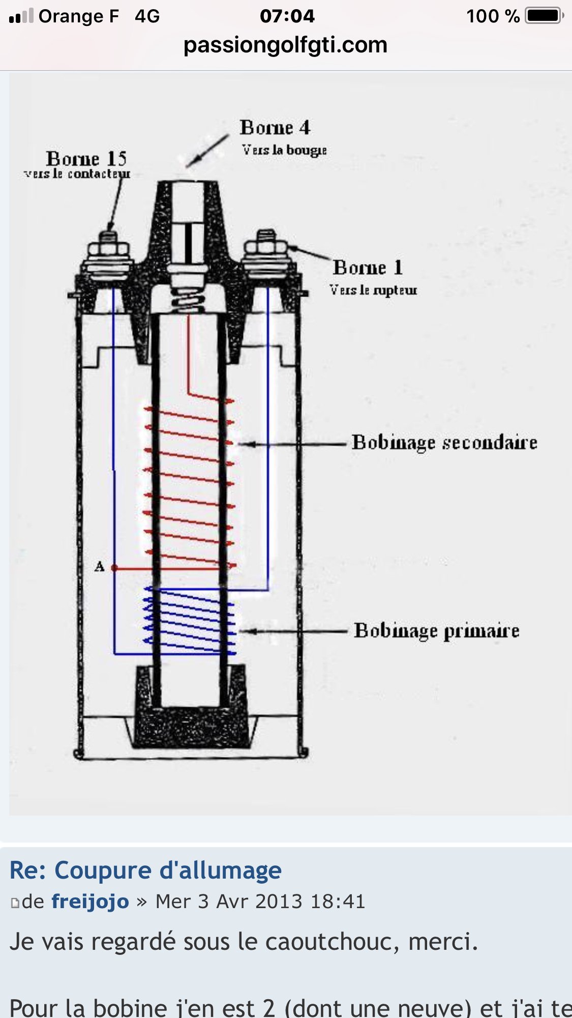

voila ce que j’ai trouvé ici:
http://www.passiongolfgti.com/forum2010 ... dea8b04775
une bobine d’allumage est composée de 2 enroulements
- un bobinage primaire alimenté en 6 ou 12 volts
- un bobinage secondaire qui produira le courant haute tension d'environ 12000 volts.
les vérifications consistent à contrôler, avec un multimètre, que les enroulements ne sont pas coupés.
-vérifier la résistance du circuit primaire entre les bornes 1 et 15.
vous devez obtenir 1,8 ohm environ.
-vérifier la résistance du circuit secondaire entre la borne 15 et la sortie 4 de fil de bougie, vous devez obtenir 8000 ohm (8 kilo ohm) environ.
si une des valeurs est infinie, le bobinage est coupé, c’est non réparable, il faut remplacer la bobine.
sur le circuit secondaire ht entre la borne 15 et 4 on peut trouver une valeur infinie malgré un allumage qui fonctionne, mais il fonctionnera mal surtout à chaud et la bougie ne durera pas longtemps. c’est dû au fait que la connection interne a entre les deux enroulements est coupée, mais en fonctionnement à 12000 v le courant passe quand même. la bobine doit également être remplacée.
