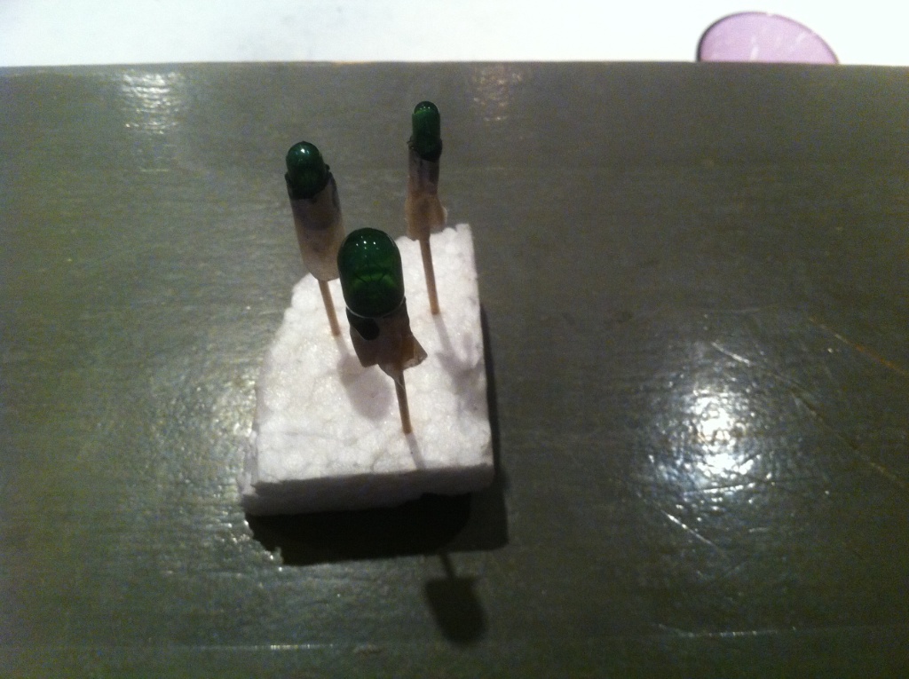

Moi, pour faire simple, je piquerais le vernis vert de ma fille. :-)
Une à deux couches et je testerais.
Si c'est pas terrible, un coup de diluant et puis je ferais un essai avec des filtres. ;)

On peut aussi casser une ampoule , conserver la douille , et souder la led de la couleur choisie ,
Et ca coute que dalle.

Pour 4euros le flacon va vaut le coût d essayer ;)

Premier bain pour les ampoules des manos
Il va falloir que j en remonte une afin de voir si une couche suffit et si le teinte correspond a celle du compteur!

Tu n'as pas pris un vernis avec des paillettes?
Dommage :-P
