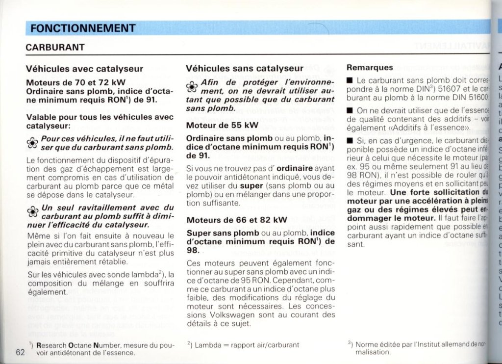

Je vous ai mis les preconisations Volkswagen au dessus , c'est pas plus simple ???

VW préconise le :
SUPER 98
attends on va leur mettre en gros
VW préconise le :
SUPER 98

pour clore le débat, je re-poste ici le contenu des manuels de bord de 1984 et 1991 résumant les préconisations.
je rappelle que les manuels sont téléchargeables sur le site web:
1984:
1991:
1984:
1991:

il y a aussi un autocollant dans le chambranle de la porte conducteur pour préciser l'indice d'octane préconiser (pour ceux qui n'aurais jamais fais attention)

Bonsoir super c'est le cas de le dire elle va donc rouler au 98 sans additif, merci a tous.
