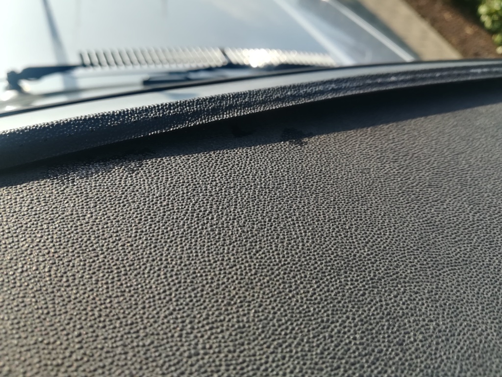

Salut à tous,
J'ai de plus en plus d'eau pour ne pas dire une flaque aux pieds du passager.
J'ai l'impression que la couture a été recollée par le precedent proprio. Le cable coté passager n'a jamais eu l'air très tendu non plus.
Du coup infiltration.
C'est réparable selon vous ?
Je pense que je vais devoir y passer à cette nouvelle capote
Merci,

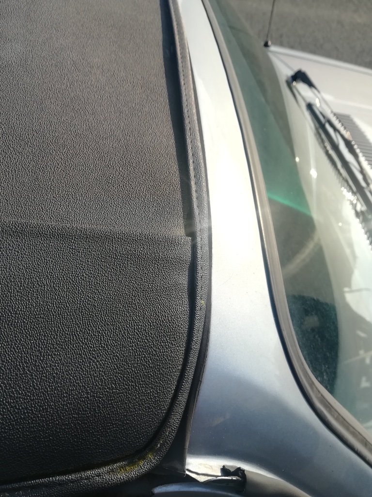

par summit » lun. févr. 05, 2018 19:16 pm
Ta capote est mal montée.
Ça ne jointe pas au niveau du pare-brise, et elle est positionnée (style gonflé comme les 2 cv) trop haute au dessus de ta porte et doit parfaitement suivre caoutchouc qui est dans le rail d'étanchéité pour le haut de la vitre.
Je ne suis pas compétent dans le montage de la capote, mais à ta place, je me rapprocherai d'un sellier pour qu'il te récupère le travail d'amateur.

En fait elle est complètement décousue.

par Fred59 » mar. févr. 06, 2018 00:43 am
Je pense que sur du vinyle c'est mort.
Tu vas devoir changer.

par tito60 » mar. févr. 06, 2018 06:11 am
Donc à remplacer car ta capote est rétracté par la vieillesse. C'est irréversible.

par Glenn35 » mar. févr. 06, 2018 06:22 am
Oui, là, la capote est cuite.
Dans peu de temps, elle va commencer à craqueler

par Ducobu » mar. févr. 06, 2018 07:24 am
C’est ce que je pensais.
Mon entrée d’eau vient bien de ça j’imagine.
La nouvelle capote est commandée, ça,sera une alpaga bleue.

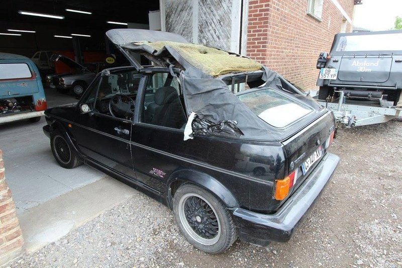

par passion vw » mar. févr. 06, 2018 18:27 pm
salut!
content que tout va s'arranger pour toi!
tiens, pour te redonner le moral!
avant
aprés
comme quoi tu vois, tout peut s'améliorer!!
