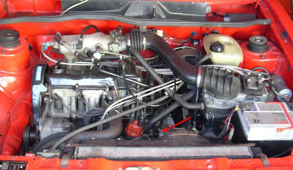

non il est censé être branché sur le tuyau de dépression de l'allumeur ;)

coolraver a écrit : mer. févr. 07, 2018 17:41 pm non il est censé être branché sur le tuyau de dépression de l'allumeur ;)
:hmmmm Et de l'autre coté?
Messages : 12317
Re: Question sur piece moteur DX ...
de l'autre coté ça repars sur la capsule de l'allumeur

en 85 tu es censé avoir l’économètre....ce contacteur te permet d'allumer la led...et l’aiguille se déclenche avec un relais (position 4) et le contacteur spécifique de marche arrière

A mon avis et vu les couleurs des fils, il s'agit du connecteur qui va sur le capteur branché sur le tuyau de dépression de l'allumeur comme l'explique coolraver.
C'est pour les véhicules qui ont l'indicateur de changement de vitesse et de consommation à la place de l'indicateur de température du liquide de refroidissement (c'était une option).
Peut-être que ton compteur a été changé et que cette connexion est devenue inutile car le nouveau compteur n'a pas cette option.

la dépression du compteur est prise sur le tuyau de dépression du mastervac au niveau du Té
l'aiguille ne fonctionne qu'en 5 eme voir du coté du contacteur de marche arrière car c'est souvent celui la qui déconne
est ce que chez toi la led fonctionne ou pas ? si elle fonctionne le relais doit être bon
il y a aussi le module derrière le compteur pour la dépression qui peut déconner ;)

Je confirme ce que dit coolraver : l’aiguille ne fonctionne qu’en 5ème et la led sur les rapports 1 a 4
Sa led ne peut pas fonctionner car il a la fiche libre et pas le contacteur ...
je te fait une photo de près du contacteur sur ma berline et te file la référence dans la journée (j’avais acheté le mien sur classicparts)
