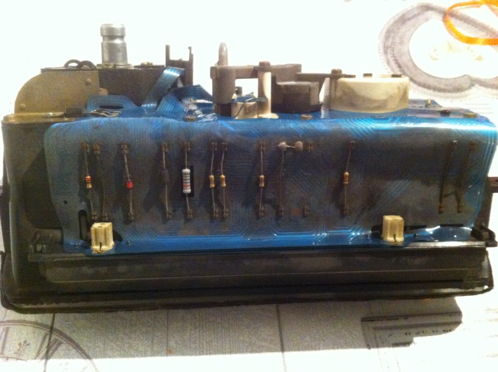

mon compteur Tu t'y connais un peu sur ce système? je m'explique, le mien en est équipé mais malheureusement ne fonctionne pas, bien branché derrière le compteur avec le tuyau de dépression, relais 5 en place 4 qui était absent j'en ai trouvé un mais rien
je bricole depuis quelques jours mon tachymètre qui était HS et me suis aperçu qu'une modification avait était faite sur les pistes, un pont retirer et shunter sur une autre
Ça pourrait être du à ça? ou peut être la température qui indique -31° pour le reste tout fonctionne ben on voit une soudure faite maison au milieu

déjà ton compteur est celui d'une GTi ou d'un Cab d'avant 83 de quelle année est ta voiture ? en 85 la position 1 /2 du MFA n'est plus sur la vitre du compteur mais sur le comodo spécifique
la dépression du compteur est prise sur le tuyau de dépression du mastervac au niveau du Té
l'aiguille ne fonctionne qu'en 5 eme voir du coté du contacteur de marche arrière car c'est souvent celui la qui déconne
est ce que chez toi la led fonctionne ou pas ? si elle fonctionne le relais doit être bon
il y a aussi le module derrière le compteur pour la dépression qui peut déconner

Il faut que je regarde du côté de la boîte. Pour la diode sais pas comment la test veut pas tout casser
Ok pour la 5eme mAis je croyais que l aiguille de conso fonctionnait tout le temps d après une vidéo que j avais vu!
Sur le soudure bizarre non?
- Messages : 12314
Re: Question sur piece moteur DX ...
Non, l'aiguille ne se déclenche qu'en 5 eme, ça toujours été ainsi
la led se déclenche avec le relais et le petit contacteur cité plus haut, peu être que l'un ou l'autre fonctionne pas
pour la soudure je ne saurais dire si c'est un pontage ou d'origine
