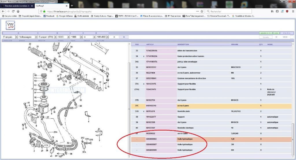

Re: Direction assistée (combien de type)
Salut tout le monde
Je vois qu'apparemment il faudrait mettre du liquide vert
J'ai récemment changer ma pompe de DA et j'y ai mis du rouge pour vw car d'après ce que j'ai cru comprendre
La couleur devrais être de la couleur du bocal
Qui est rouge sur la mienne comme sur la plupart des cab je pense
Quand pensez-vous
Quand pensez-vous
Vidange au plus vite l'ensemble du vocale et de ta DA comme indiqué dans les tutos du site et remets du liquide de DA vert ....
La couleur rouge sur le bocal de DA n'a aucun rapport c'est pour mieux le repéré ....
toujours à fond !!!!!
- Messages : 12318
Sur etka c'est bien le type indiqué plus haut qui est preconiser au vue de la ref
