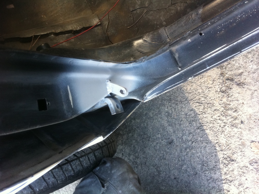

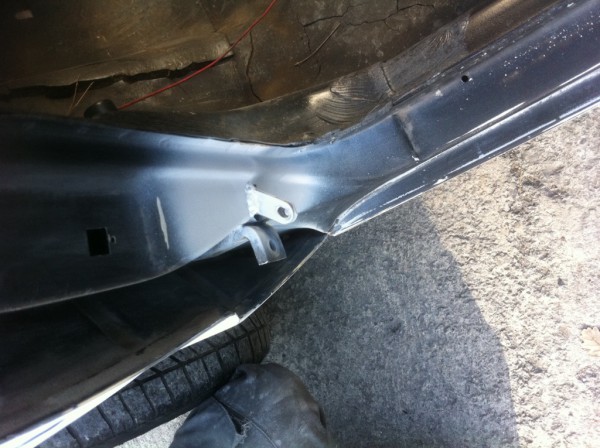

Comme vous allez le voir sur la photo 1 la "patte" de la portière droite est cassée a l' intérieur côté aille, est ce que ça se change, se répare ou tout simplement est ce dévissé et comment y accéder, et sur l' autre photo, vous allez voir un décalage de la portière, est ce dû a cette patte cassé ou est ce un réglage a faire, quand j'ouvre la porte, elle descend légèrement. Merçi d' avance pour vos réponses.
http://img18.imageshack.us/i/img0066ls.jpg/" onclick="window.open(this.href);return false;
http://img251.imageshack.us/i/img0065c.jpg/" onclick="window.open(this.href);return false;

malheureusement tu n'as pas de chance sur ce coup là. La fixation du tirant de porte est soudé à la carrosserie. Ce n'est pas un cas isolé mais c'est pas légion non plus. Pas beaucoup de solution dans ce cas là: percer 2 petit trous de 4mm, un en haut et un en bas et mettre un coup de soudure, le problème est qu'il faudra repeindre :foldingo
En ce qui concerne ta porte qui descend,soit ce sont les vis de fixation qui se sont desserrées ou c'est dû aux fixations de porte sur le pied avant du véhicule qui "bougent" avec le poids de la porte ou encore le fait de s'appuyer sur la porte une fois ouverte.

j'ai le même soucis mais je ne comprend pas votre solution voici une photos de ma pièce cassée
merci d'avance car la cela me dépasse un peut
Re: Portiére
J avais eu ce problème, j ai fait faire une soudure sur l extérieur! Tu devrais avoir également une goupille et rondelle au niveau de ta fixation, je suis pas sur que ton boulon et écrou si serré est arrangé les choses :?

tu as sortie la charnière pour la souder?
tu as tout fait toi même car moi et la soudure :rolleyes après cela ne gêne en rien?
Re: Portiére
:niet comme dit plus haut, impossible de la sortir ou d y accéder! Cette pièce est fixe, soudée, tu la positionne au mieux comme a l origine et tu soudes autour. Ce qui revient finalement au même ;) c est mon carrossier qu il l avait fait avant peinture!

A j ai juste une dernière question cette pièce après être fixé ça ne gêne pas du tout ?
Cordialement
Re: Portiére
Elle est fixe a la base, c est l autre partie sur la porte qui se rétracte! Tu devrais chercher les goupilles d origine!

Les goupilles je trouve cela sur méca je pense c est juste une goupille ou y a t il une rondelle en plus?
Merci d avance
P'titBoulon63
Messages : 543
Couleur : LY3D Rouge Tornade
Localisation : 63
Âge : 42
Re: Portiére
Message par P'titBoulon63 »
Bonjour
Ces goupilles s'appellent des goupilles élastiques et tu en trouves partout (il me semble en avoir vu à norauto)
Et il te faut juste ça. Pas besoin de rondelles.
