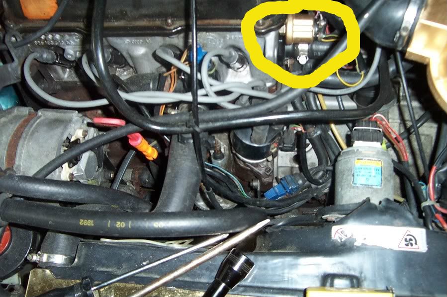

Pour le mano de pression d'huile, Il te faut la sonde installée sur la culasse à la place du simple contacteur monté d'origine.

Par contre ou est ce que je peux trouver cette sonde de pression ? Il faut que je cherche quelle référence ?

Pour la sonde un peu partout chez meca par exemple, franchement le faisceau avec le tuto c est simple

Genre cette sonde ?
https://www.mecatechnic.com/fr-FR/sonde ... B10706.htm
