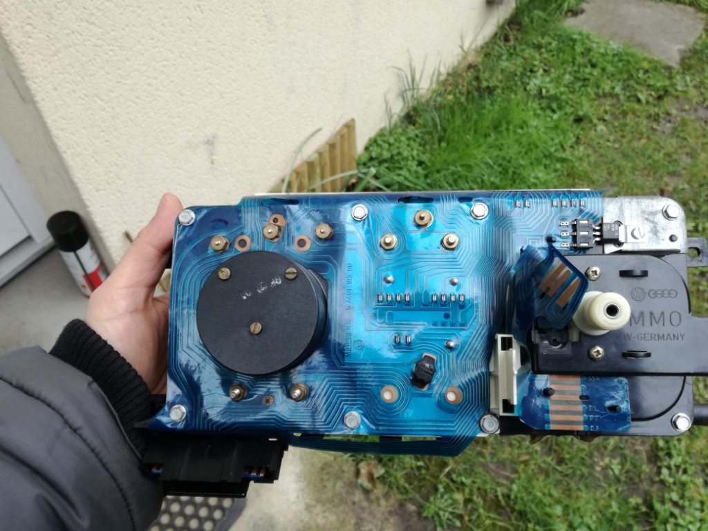

Re: Aiguille de température d'eau capricieuse
Ce weekend je me suis mis au démontage du bloc compteurs, pour vérification, nettoyage et je n'ai a première vue pas détecter d'anomalies sur la nappe souple. Je pense donc que je suis bon pour remplacer mon module de température.

Re: Aiguille de température d'eau capricieuse Résolu
Ma jauge de température re-fonctionne parfaitement.
C'est bien ce que je pensais, j'ai remplacé la sonde par une sonde d'origine VW acheté directement chez eux et le problème est réglé, donc la sonde neuve de chez "Oscar au charlot" ne devait pas avoir les mêmes valeurs que les sondes d'origines ou bien devait être défectueuse neuve!
voilà, mon bloc compteur et module de température d'eau vont très bien en fait.
