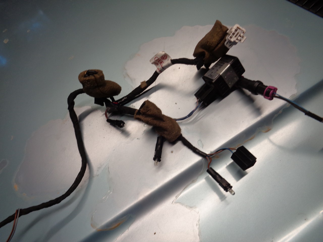

- Messages : 3493
- Version : Best Seller
- Localisation : COLMAR
- Âge : 51
Re: Installer les manos GTI
voilà à quoi ressemble un faisceau Audi.
Tu fais venir un plus après contact, une masse et l'éclairage sur la prise blanche et la prise noir et rose, se sont les informations température et pression huile.
Perso je prendrai une sonde pression double VDO même si c'est plus cher.
Je suis à la recherche d'un faisceau pour brancher les manos mais j'ai du mal à en trouver car je je sais pas a quoi ça ressemble.
Les photos de richie1973 sont celles d'un faisceau audi et les connexions ne ressemblent pas à celles que j'ai derrière les manos.
J'ai trouvé un vendeur sur lbc qui vend un faisceau intérieur d'une golf gti mais il ne sait pas non plus a quoi ressemble ce faisceau.
Est ce quelqu'un aurait une photo de faisceau de manos de golf gti ou gli ?
