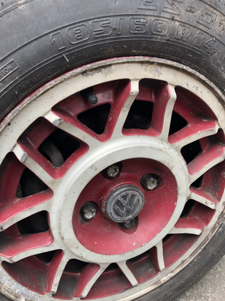

J'ai posé la question à mon revendeur de pneus habituel.
les vieilles jantes aluminium ont "le cancer de l'aluminium"
donc une rénovation surtout pour des bicolores est sans garantie... Cela peut tenir 1 an comme 5. Le problème vient par l'intérieur, donc quelle que soit la qualité du travail ou des produits, personne ne peut garantir un travail durable.
Je vais commencer par un bon décrassage et puis on verra.
Si vous avez une autre suggestion (pas des nouvelles jantes)?

Pour moi ce n'est pas un cancer de l'intérieur, mais plutôt une corrosion externe qui s'incruste sous le vernis de protection.
J'ai "poli miroir" mes avus il y as 8 ans, et je peut te dire quelle sont resté aussi belle que depuis le polissage, même avec 5 ans de stockage au sec.
Donc des avus poncé même pas vernis mais bien protégé par des pattes a polir ne bougerons pas....sauf si tu roule dans une région a l'air salin..

L'attaque ne vient pas du tout de l'intérieur.
Plusieurs ici ont rénové leurs jantes, même bien plus abîmées que la tienne, et n'ont pas de soucis, même plusieurs années après.
Tu peux donc les rénover à neuf sans soucis.
