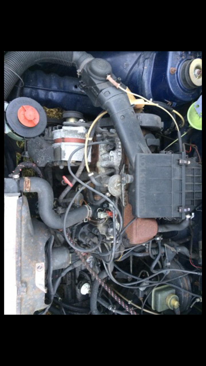

La personne me dit que son moteur est un 1600 injection
Mais en ayant récupérer la plaque je suis allé sur oscaro et eux me dise que c’est un 1800
Sur la carte grise rien n’es noté mis à part 9chx
Donner moi des avis non décevant svp 🤧

Salut Mathieu
te fi pas a Oscaro , il font souvent l'erreur
par contre si tu a l'étiquette qui est dans le coffre de la voiture , on pourra te confirmer
a plus
Re: Type de moteur
Tes photos montre bien que c'est un moteur carburateur et non injection.
Donc probablement un 1.8l carburateur 90cv.

En attendant la photo que kev me demande,
Que pensez-vous de l’état de cé moteur 😖
C’est une voiture que j’ai essayé il y a deux semaines sur Biarritz année 89 première main
Re: Type de moteur
Ça c'est un moteur injection

Est-ce que l’oxydation ou la corrosion n’implique pas de problème sur le moteur?
Comme on voit sur l’injection, il a blanchi
Genre il y aurait de la casse en démontant ?

Re: Type de moteur
Cathar Eleven a écrit :
olive4 a écrit : jeu. juin 28, 2018 21:05 pm Ça c'est un moteur injection
:niet :niet :niet
Le dernier en photo Christophe.
Le premier est bien un carburateur ;)
Re: Type de moteur
L'oxydation du moteur ne pose pas de problème, on a vu pire ici. Par contre du coup il faut vérifier plutôt la carrosserie qui elle n'aime pas rester dehors :?
