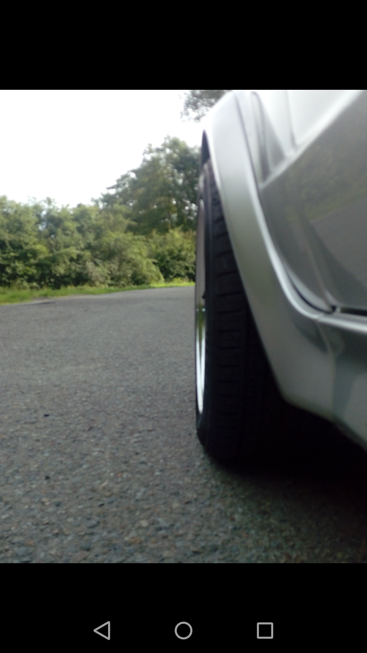

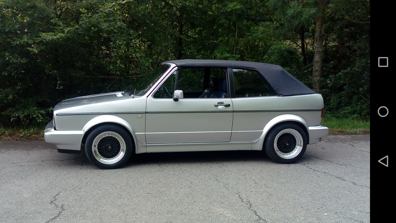

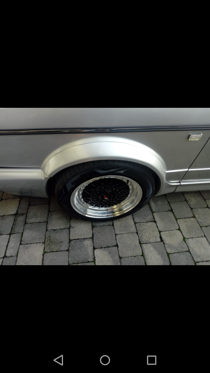

Bonjour je vien de monter 4 nouvelles jantes sur ma golf voici des photos pour ceux que sa interesse le train avant est monter en 15 /7 et20 pneux en 195 /50/15 sa touche partout :rolleyes
L arriere est en 15/8 et20 pneux en 195/50/15 ses parfait .. personellement je suis decu du resultat probablement les suspension d origine les jantes sont les japan racing jr9 acheter chez driftshop
