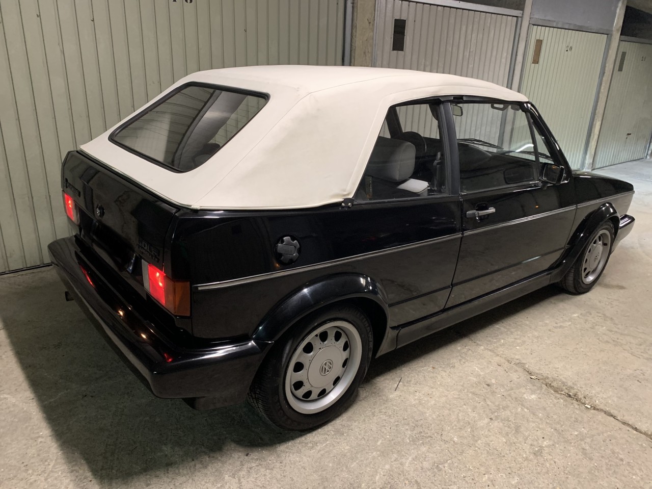

Cher tous,
Ça y est le T19 est en place je peux pour la 1ère fois fermer mon bouchon à clé
J’ai fait un tour de pâté de maison avec la voiture pour l’instant tout va bien. Je vous dis si pschit ou pas à la pompe après ouverture du bouchon !
Quelques photos en bonus juste pour le plaisir
Bonne soirée à tous
Bonne soirée à tous

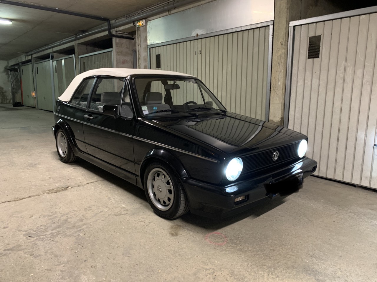

Bonsoir. Bravo pour l'état extérieur du véhicule, vraiment très propre
