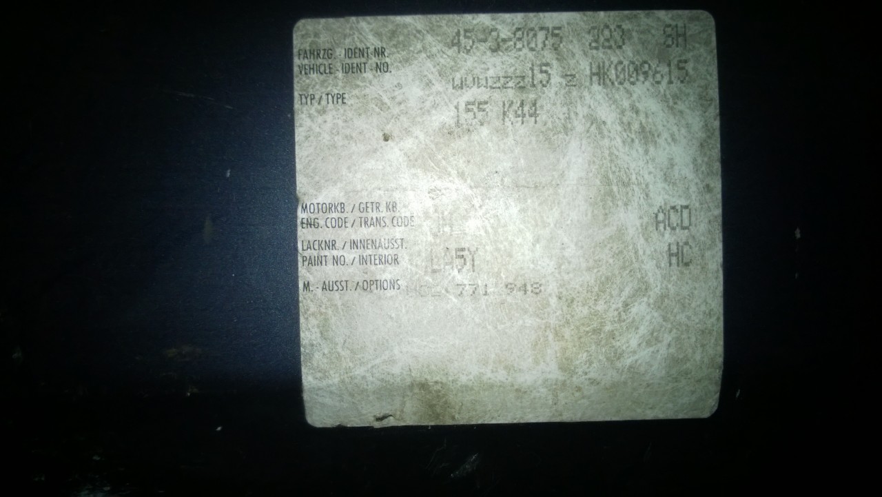

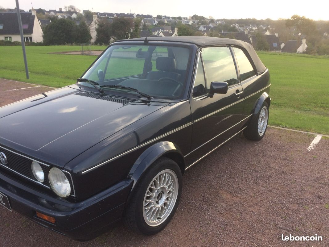

Je pense après quelques recherches que la mienne est aussi une Quartett. Je pensais que les jantes étaient d'origine, mais ce serait donc des Avus. Les pare chocs sont eux des adaptations recoupées pour pouvoir être montés. D'après la date, ce serait des petits pare chocs peints couleur carrosserie.
Pouvez-vous me le confirmer?

Effectivement ton cab est bien une version quartett...destiné au marché Suisse (SH)
Ta lettre "H" valide le fait que ton cab est un modèle 87 (07/86-06/87)et donc parmi les derniers en PPC.
https://www.golf1cabriolet.com/identification/
https://www.golf1cabriolet.com/les-seri ... 1986-1990/
https://www.golf1cabriolet.com/catalogu ... e-1986-fr/
Tes jantes sont des jantes de Golf3
Quant au PC avant il semblerait que ce soit une adaptation d'un autre modèle.
En tout cas il n'est pas de G1Cab.
On pourrait rajouter les baguettes chromées et le volant.

Ce sont des PC de Golf 2 il me semble
Intéressant comme adaptation...
Ma première était exactement la même! Quartett Suisse de 87:
viewtopic.php?f=2&t=35809
Par contre, elle avait aussi les baguettes chromées...

Petits pare-chocs peints couleur carrosserie, ou pas... Sur la brochure Quartett, ils ont l'air de l'être
