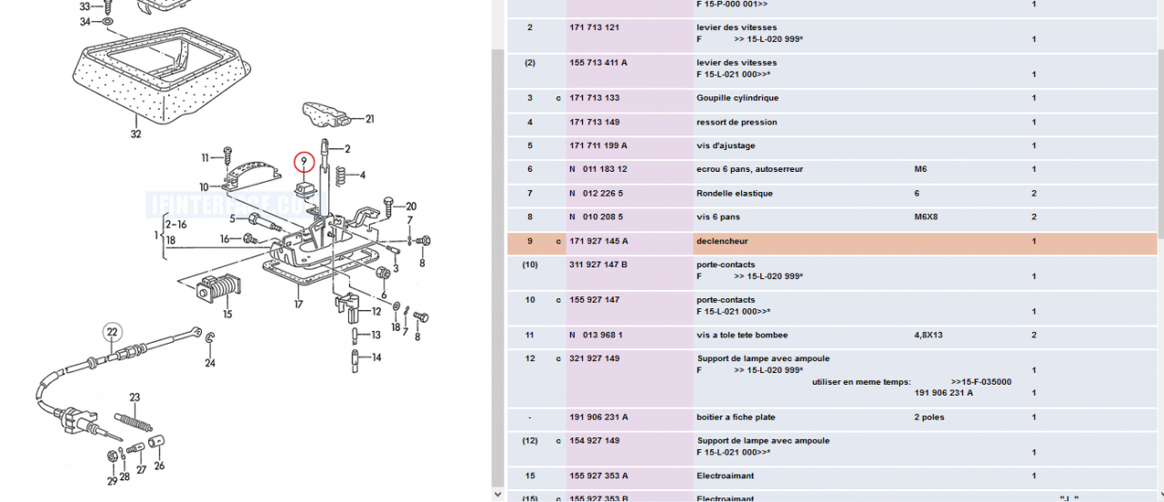

Messages : 16809
Re: Contacteur levier boîte auto
Tu parles de la pièce 9 ?
Si c'est bien elle, c'est là...
https://www.mecatechnic.com/fr-FR/decle ... 178897.htm
Enfin, pour chercher des références de pièces...
viewtopic.php?f=7&t=35765

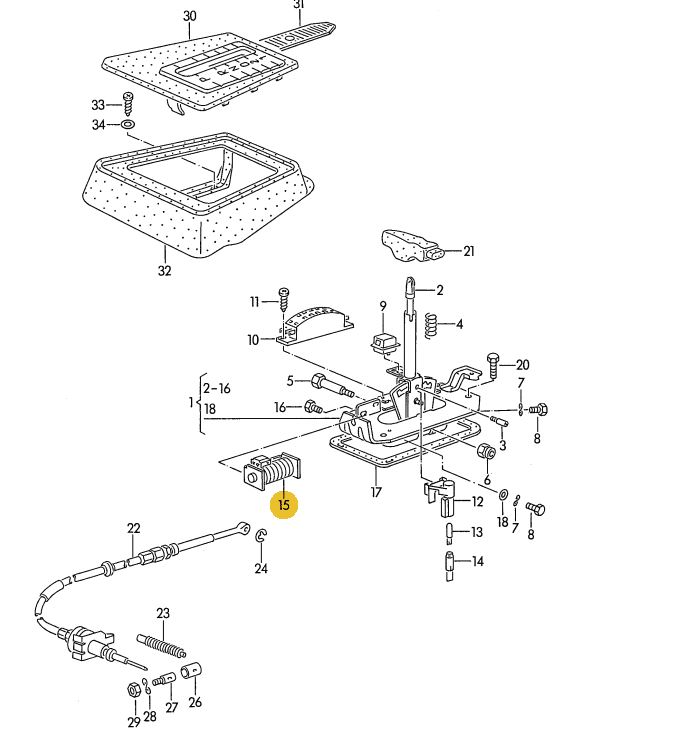

Hello,
C'est la pièce 15 ci-dessous?

Non je parle de la pièce 9 qui fait contact sur la pièce 10 et qui active ou désactive un relais permettant de démarrer ou pas.
Pour avoir conduis plusieurs voiture en boîte auto, je sais qu'on peut toujours démarrer sur les 2 positions P et N. Je pense plutôt que c'est toi qui doit avoir un soucis sur la position N.

Messages : 16809
Si c'est la pièce 9 elle est donc bien dispo chez Méca.
