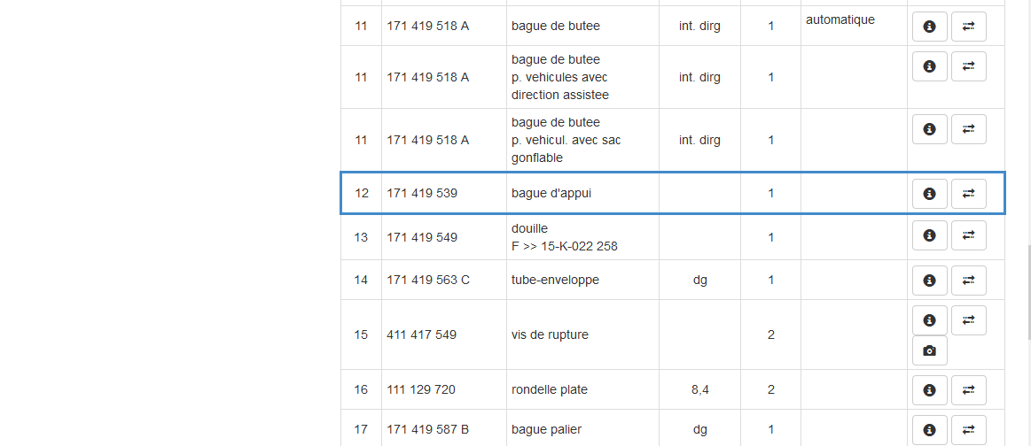

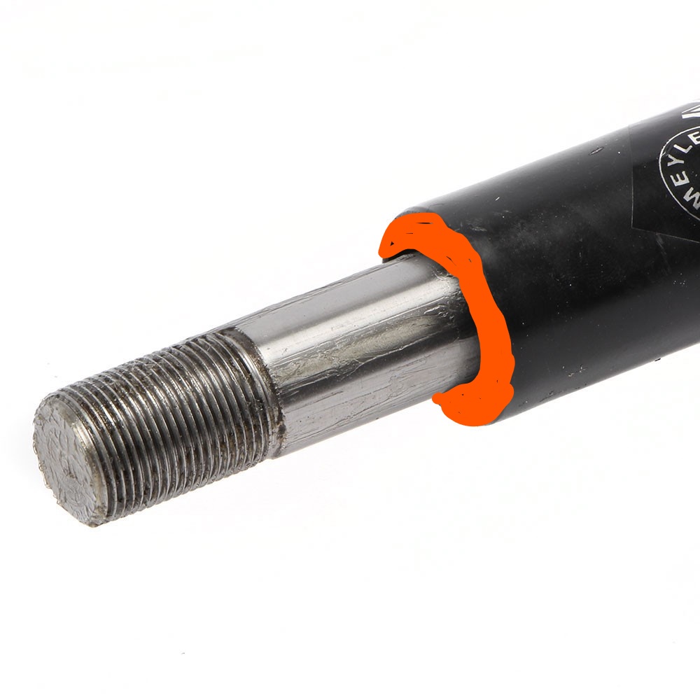

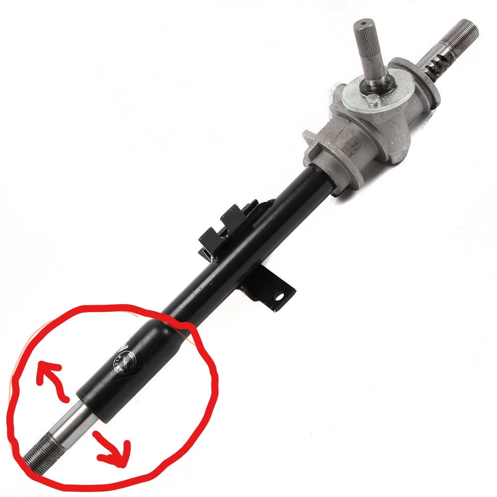

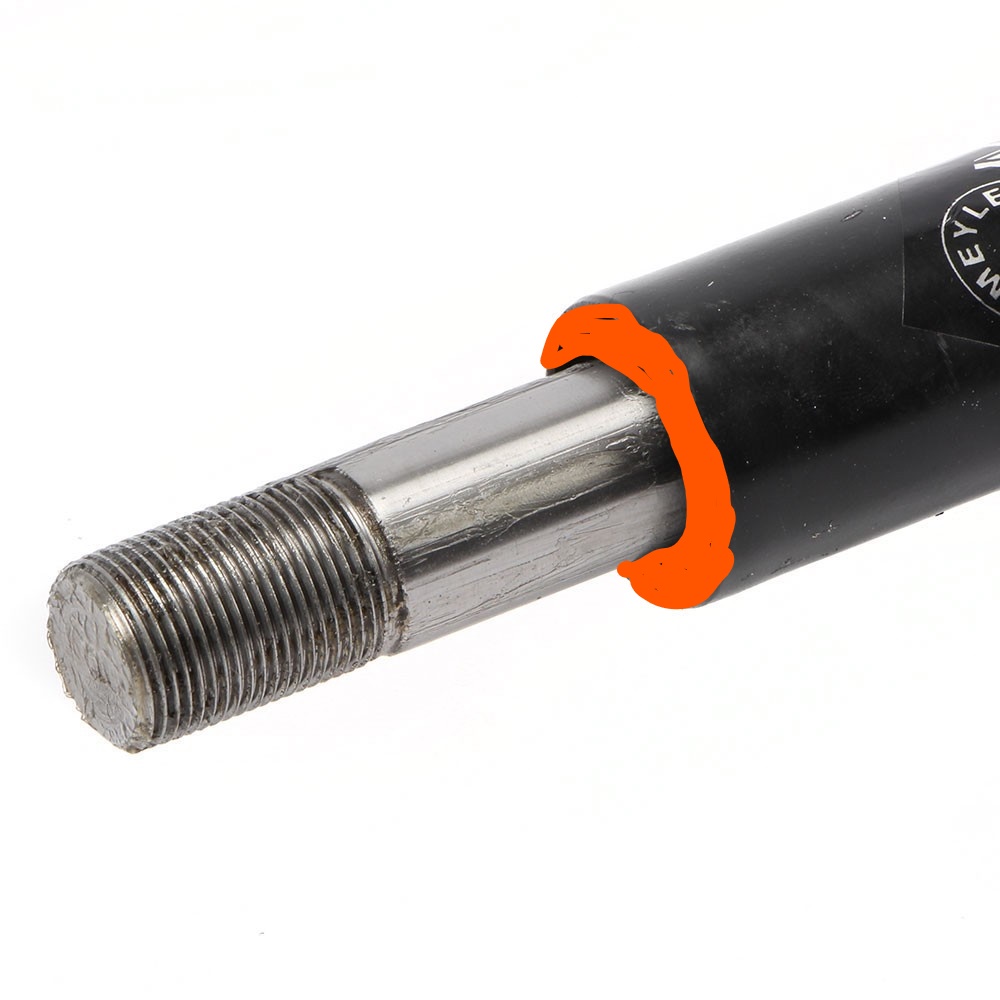

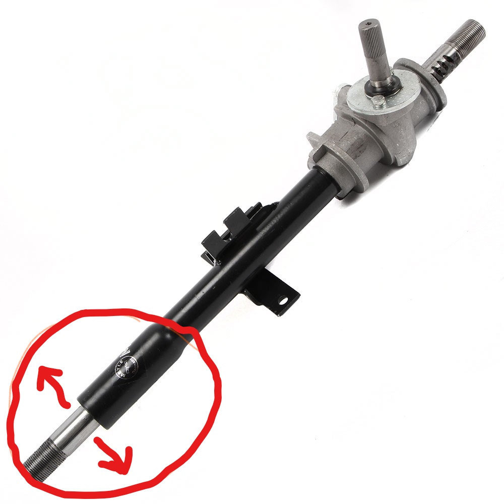

bonjour, je voudrais savoir d ou peut provenir le jeu que j ai dans ma crémaillère au niveau de la partie entourée sur la photo, j ai retrouvé de morceaux de plastiques genre "bague" dans le soufflet, mais je n arrive pas a identifié la piece sur EKTA, je me pose donc la question de savoir si la crémaillère est hs ou non,jeu d'environ 2mm de chaque coté,
y a t il une bague guide que l on peut remplacer qui viendrait s'insserer dans le corp de la crémaillère?
MERCI POUR VOTRE AIDE

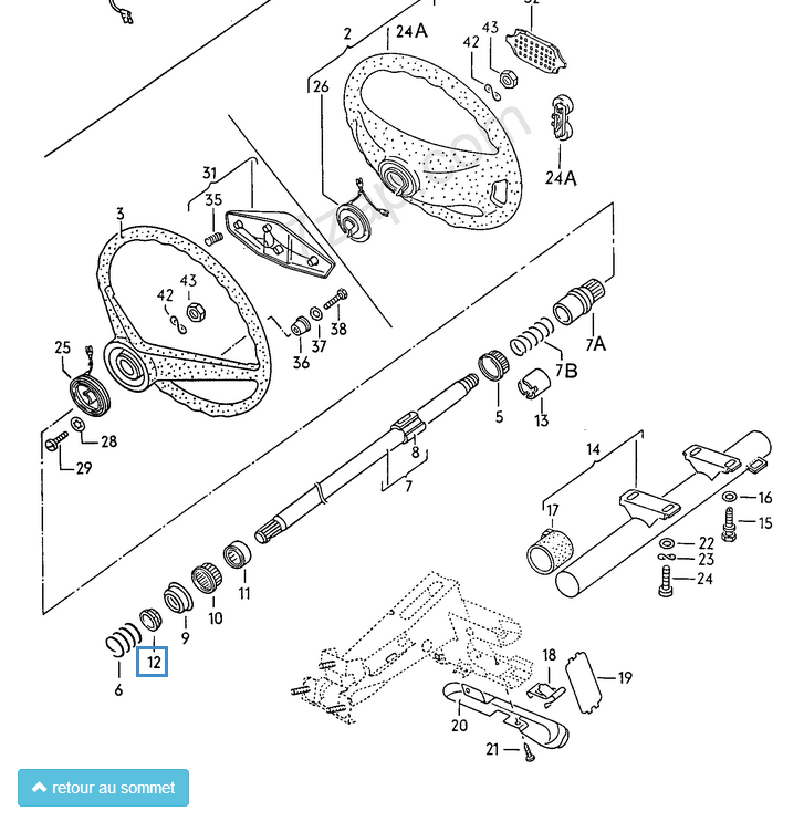

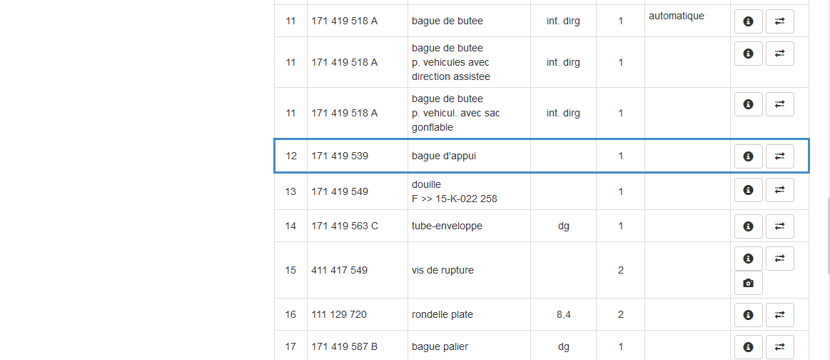

peut-être de ça ??
Ça ne coute rien, mais certainement la misère à changer ...
https://www.dream-machine.fr/shop/bague ... olf-1.html
peut-être de ça ??

salut Reuche , le jeu ne se situe pas aux niveau de la colonne mais bien au niveau de la crémaillère.

Bonjour, j ai démonté la mienne et il y a des bagues en plastique blanc qui servent de guides entre le corps et l axe qui pourraient pt être avoir pris du jeu ? Il y a un peu de travail de démontage... Si c est une direction non assistée, ne serait il pas plus simple de la changer ? Bonne continuation

merci fab73 pour ta reponse ,direction non assistée, c est vrai qu il doit y avoir un peu de travail, suffit de retirer le soufflet et la biellette puis d'inserer les bagues sur l arbre de cremaillère,et de les faire coulisser jusqu'au corp de cremaillere, encore faut il trouver ces bagues
si je peux reparer,je répare sinon je changerai la crémaillère mais si je peux éviter, sa a l air un peu galère a démonter.

pour ma part , j ai une direction assistée a + ou - 600 euros neuve la crémaillère et elle suintait de l huile ... j ai donc préféré l ouvrir
par contre si tu veux faire du beau boulot ,je choisirais de l enlever de la voiture pour pouvoir travailler a l aise , la nettoyer et voir l ampleur des réparations ... pour les bagues ,il doit exister des kits de reconditionnement mais je pense en avoir vue a moins de 200 euros en neuve .

La crémaillère est usée, d'où la casse en plus de la bague.
Je l'ai remplacé sur la mienne, je n'ai pas de souvenir que c'était onéreux.
Regarde aussi les biellettes (ceux, qui se visse de chaque côté de la crémaillère), elles doivent aussi être usées.

J ai finalement trouver une crémaillère en très bon état, ya plus qu a la monter
