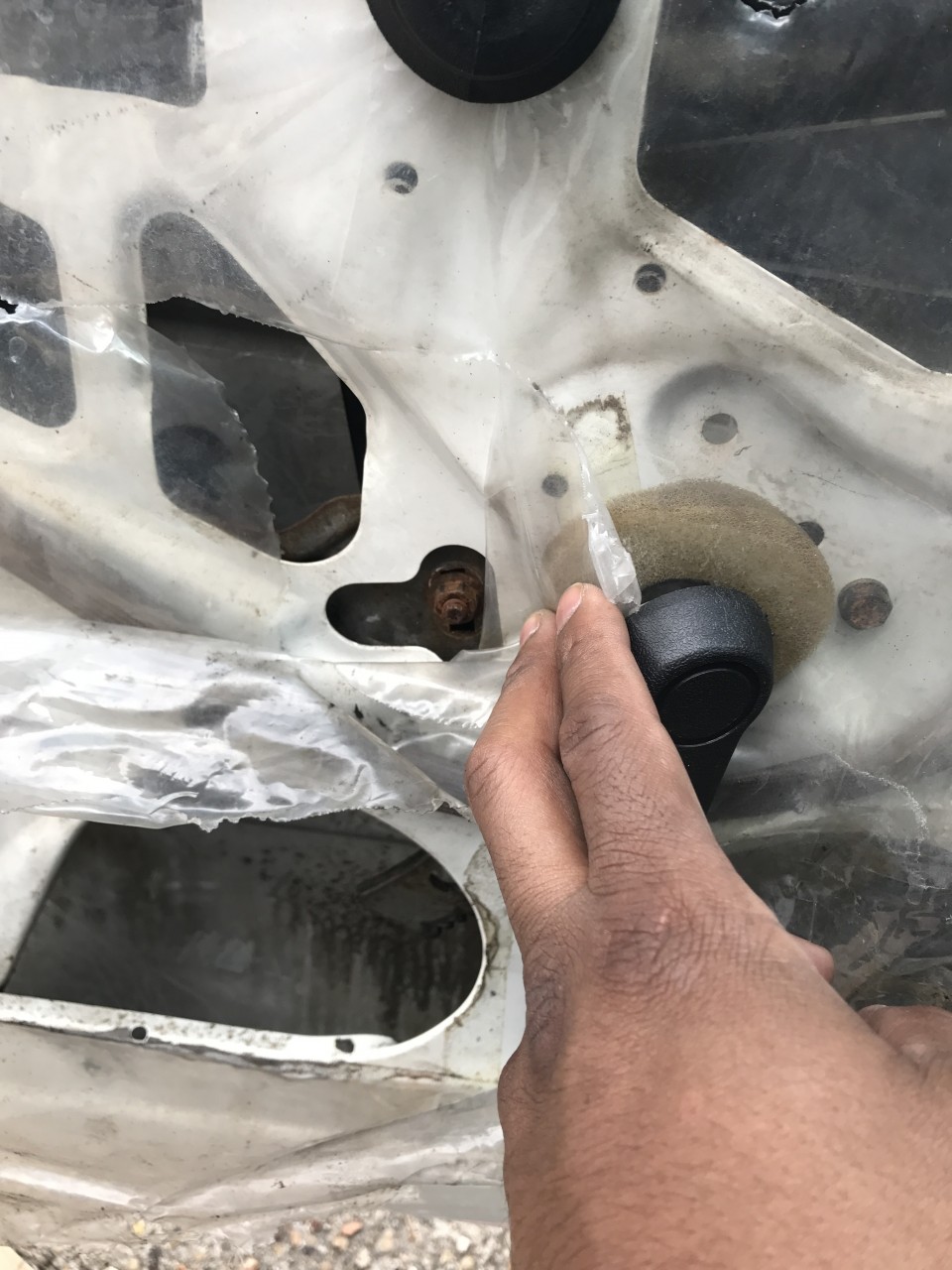

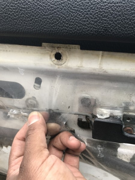

Bon je me suis enfin décidé à tout démonter pour recommencer.... et Ben rebelotte :(
De toute façon il n'y a pas 50 possibilités pour remettre le mécanisme, donc là je suis à peu près sûr de moi

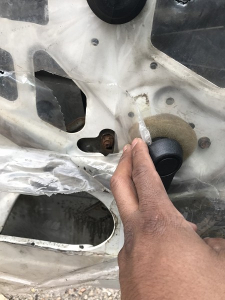

Cependant je vois deux vis de réglage dans la portière
La première près de la poignée sert à priori pour la butée haute de fermeture
L'autre derrière la poignée à quoi sert-elle?

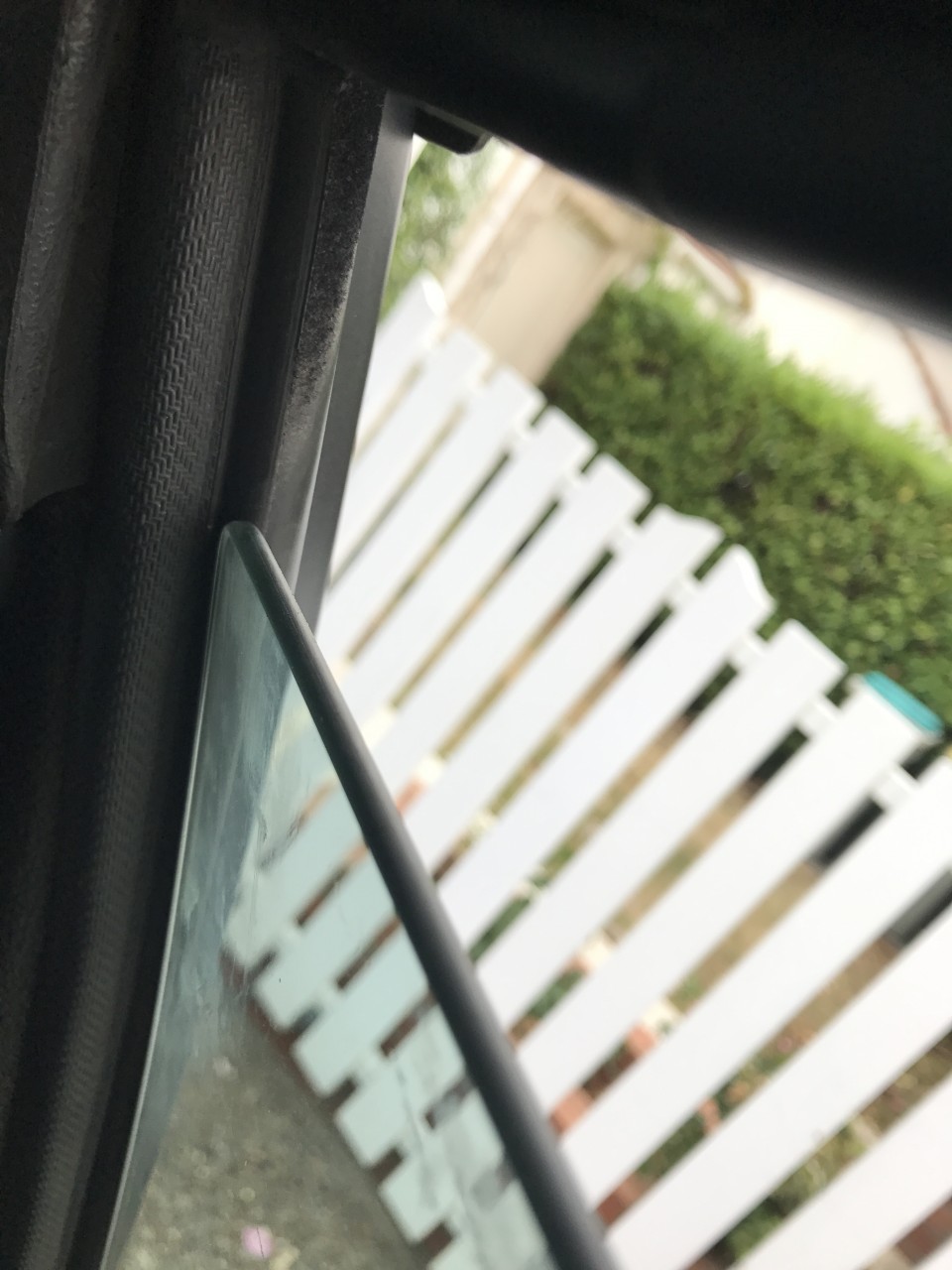

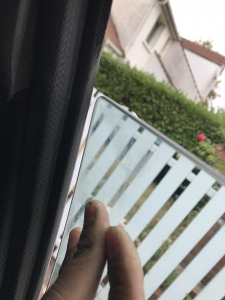

Cependant la vitre remontée à 80%, si je l'attrape en haut/devant, j'ai un jeu de 3/4mm en la faisant bouger de l'inter vers l'extérieur et vice/versa... ça ne me paraît pasnormal, d'ailleurs je dois pousser vers l'extérieur pour que la vitre puisse remonter....
Est-ce un signe pour changer la suedine??

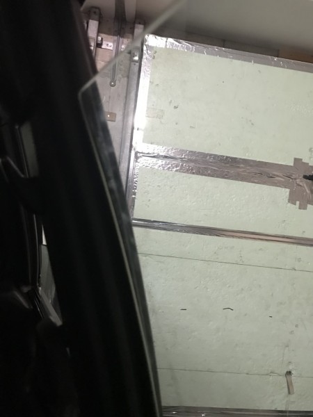

Voilà une vue côté arrière, on voit bien la vitre qui rentre vers l'intérieur...
Et quand j'appuie vers l'extérieur je peux la remonter

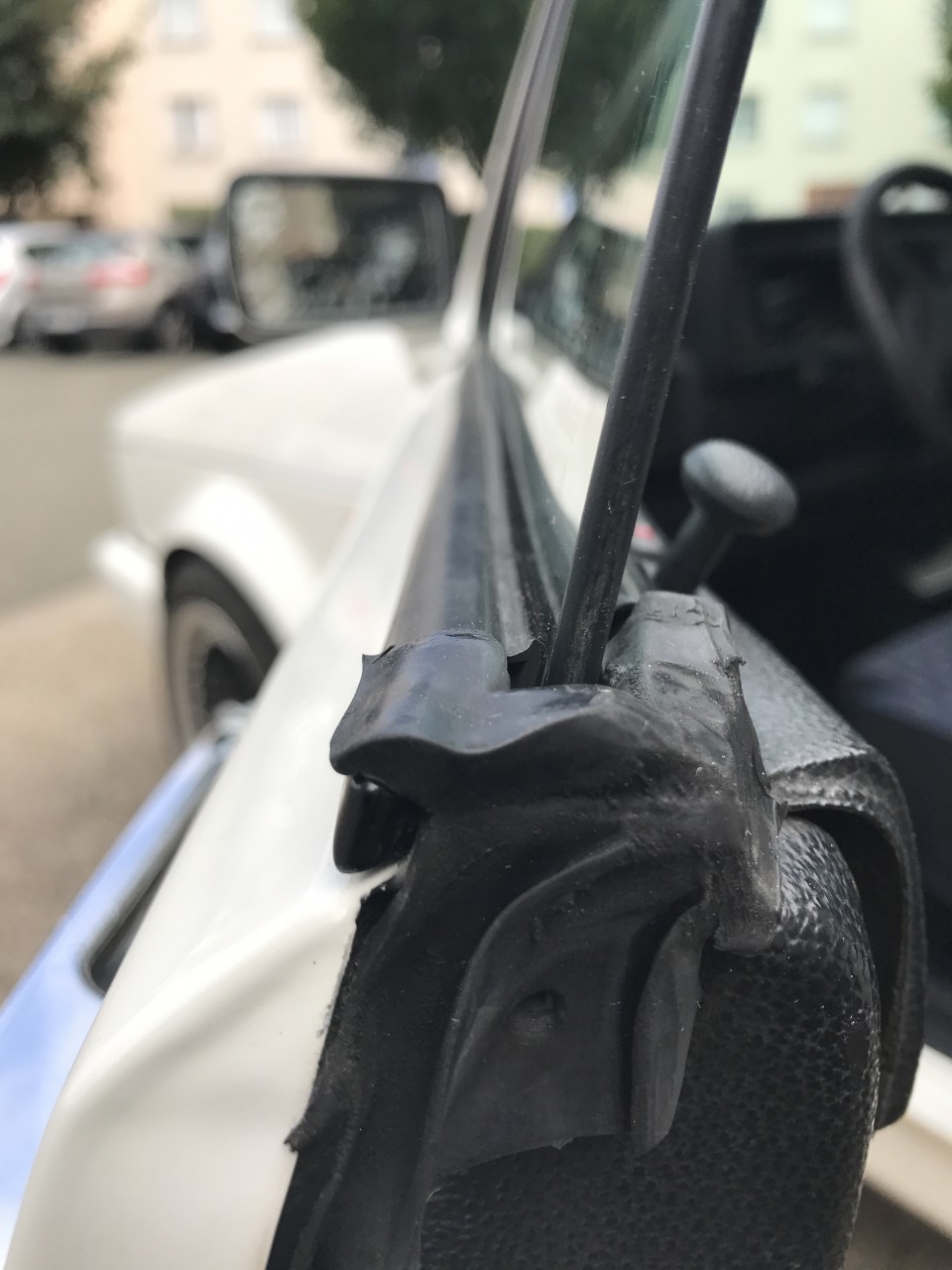

Les joints ont été changés et celui extérieur exerce une pression sur la vitre

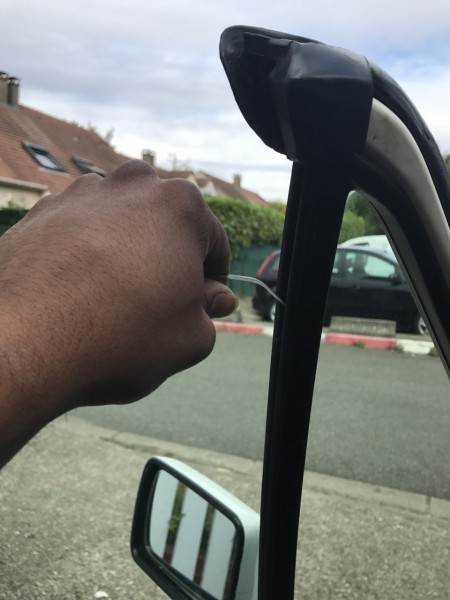

Et quand j'appuie la vitre de l'intérieur vers l'extérieur
Une idée ???
Ciao Fab

Messages : 16788
Re: Problème de remontée de vitre
Ta portière n'est pas voilée ?
kliketde13
Mécano
Mécano
Messages : 936
Localisation : Genève
Message par kliketde13 »
Et les deux vis de réglage en bas de la portière, elles sont aussi réglées à fond ?
Oui, les 2 ou la vis dessous.la portière, qui sert justement à régler cette inclinaison pour faire plaquer la vitre contre le joint.
southblade
Messages : 201
Enregistré le : lun. oct. 26, 2015 20:28 pm
Message par southblade »
Oui les deux vis du bas sont à fond du bon côté pour décaler la vitre au mieux vers l'extérieur...
Porte voilée ? Comment le savoir? Elle n'a pas été démontée pour aller en peinture et elle est toujours bien alignée une fois fermée et se ferme normalement ...
Ciao Fab
Est-ce que ta vitre est bien dans la glissière ?
De toute façon, si, la ou les 2 vis de dessous sont à fond, ta vitre est mal montée.
Cet été, j'ai fait remplacer le monte glace en préventif sur la mienne, par mon père carrossier retraité, il a galéré à enfiler le mécanisme dans son logement. Je te confirme, que ce n'est pas facile
manu.k
Messages : 2662
Localisation : 12
Message par manu.k »
Une piste
La glissière arrière a été tordu ou forcé
Ou le patin qui prend la glissière est usé
Dernière possibilité le patin arrière qui tient la vitre est mal monté
