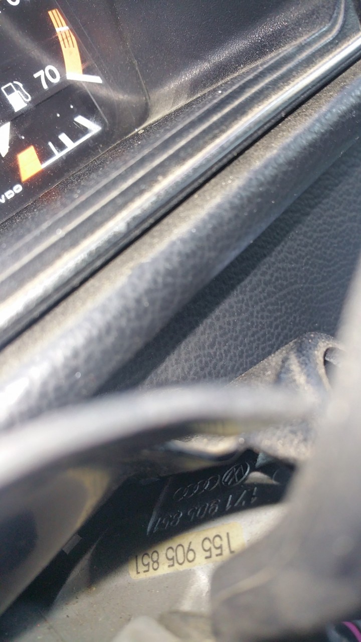

P'titBoulon63
- Messages : 543
- Enregistré le : lun. oct. 12, 2009 12:22 pm
- Année : 1986
- Version : Golf Cabriolet
- Localisation : 63
- Âge : 42
Timobe
- Messages : 458
- Enregistré le : mer. juin 16, 2010 22:35 pm
- Localisation : Grenoble 38
- Âge : 43
Re: Changement barillet neiman
Merci pour les photos !
Effectivement tu as le même système que moi. Je ne sais pas à quoi correspond ce mécanisme sur la photo....
