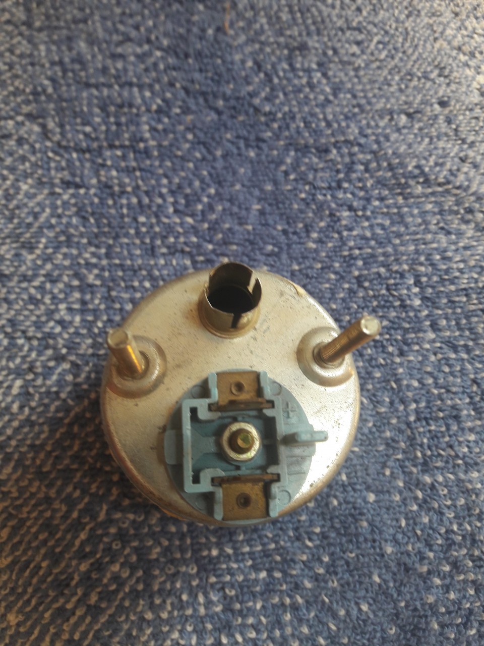

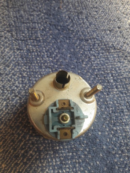

Tu aurais une photo du "cul" de ton mano ?Cyril Saiter a écrit : ven. août 31, 2018 13:55 pm oui c est vrais mais le branchement reste le même masse + ap contact et +12 permanent pour indiqué le voltage donc quant je coupe le contact il devrais être a 0
parce que là
Point de borne "G", la borne + est en après contact O_o

C est ça c est ce que j ai fait g + permanant et + sur après contact clé sortie j ai le voltage moteur démarrer j ai plus rien moteur coupe et lumière allumée le voltage augmente au lieu de baisser c est à n y rien comprendre

- Mr Propre
- Messages : 6506
- Couleur : LY5V Saphir Métal
- Localisation : [56] Vannes
- Âge : 49
Re: Bizzarerie électrique manos
Ce voltmetre est neuf ou d'occase?
Il n'aurait pas été bidouillé ???

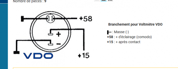

Regardes celui ci ...
Il n'a pas de borne "G", comme sur le schéma VDO plus haut ...

ben c est ceux que j avais d origine mais cela commencer a merdé c est dernier temps donc j ai refais le faisceau et oui c est pas marqué g sur le voltmètre je sais plus ce qu il t a de marqué mais une chose et sur vue que le bleu noir et le + ap contact et le marron la masse le dernier et forcement la mesure du coup je pence que le faisceau complet du tableau de bord et hs et qu il y a une fuite de 12v d ou le fonctionnement de mono moteur coupé qu an pense tu
- Mr Propre
- Messages : 6506
- Âge : 49
Donc, on est incertain de l'origine du "mano"...
Je pense que le bornier du voltmetre a été changé.
Que la borne G n'est pas connectée en interne.
Que si tu branches le plus non pas en permanent, mais en après contact, ça devrait le faire.
Actuellement, tu demandes au voltmètre une lecture sur un circuit alimenté hors contact mis. Ce qu'il fait bien.
Ce que j'ignore, c'est la tension que l'on devrait observer sur ce circuit permanent contact mis ...

- Messages : 12317
sur un voltmètre il n'y a que deux branchement , la masse et le + après contact +15....d’où sort tu ce + permanent ?
