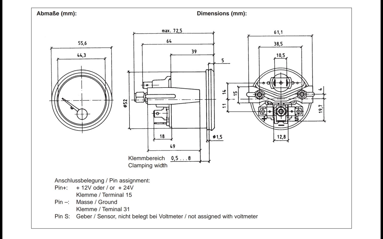

Dsl j' ai pas eu le temps de répondre donc les photos je les ai posté au début du topique avec la légende couleur et non la masse de l empoule c est la masse de l empoule j ai séparer les faisceaux et de tout les photos que vous me posté mon cablage est bon à 100% et j ai bien sur mon voltmètre 2 pour la light et 3 pour le voltmètre donc je vous tien au courant quand j aurais fait des tests

Non, il est pas bon, tu branches du + permanent sur G "ground" qui est la masse.
Ton plus permanent peux te servir pour l'autoradio ou la montre comme dans ma GLI

Non c est sur ce n est pas le groud puisque il fonctionne or contact et quant il n est pas brancher il ne fonctionne pas du tout je pense le ponter avec le +APC pour voir ce que cela donne car en test direct sur batterie marron sur masse bleu/noir et rouge sur + il fonctionne si je met pas le rouge ou pas le noir bleu marche pas

Pari perdu. Ici, le G est l'abréviation de "Gauge", jauge en français. :)summit a écrit : lun. sept. 03, 2018 20:03 pm
Quand à ta Borne G, je parirai que celà est juste l'abréviation de Ground, qui est ta masse pour le retour du voltmètre.

Re: Bizzarerie électrique manos
Comme cyril n'écoute pas.
Voici le schéma VDO avec 3 broches. Je traduis pour ceux qui n'ont pas étudié l'anglais technique dans les études supérieures.
Le +, au + plus contact
Le G à la masse
Le S, on branche rien
Le G à la masse

Bon alors je viens de trouver le problème donc ce n était pas un problème de cablage en fait le mano avais un écrou qui ce balade dedans et qui faisait un contact entre le + APC et 3eme fils +12v et ce 3eme fils à chauffer et était en contact avec la masse donc quant je mettais le contact j avait un cour circuit et vue que tous les mano sont ponte ensemble ben tous retombé à 0 je viens de changer le mano de voltage et miracle tout fonctionne sauf pression huile sonde HS voilà donc si quelqu un a un problème du genre vérifier votre mano ça peut éviter des heures de recherche pour rien
