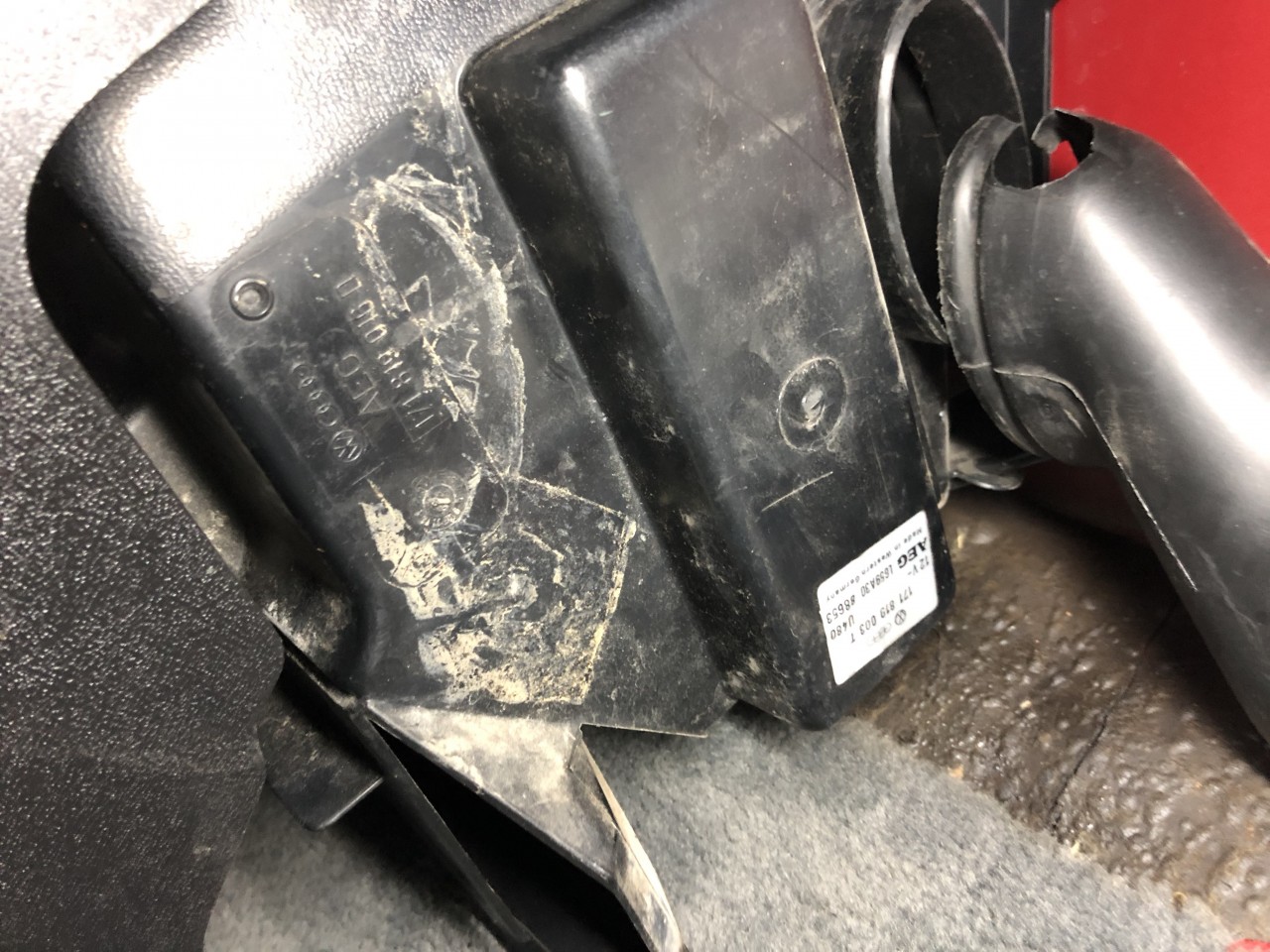

Derrière la console, il y a un gros bloc qui semble participer au circuit de chauffage. (voir photos). Qu'est ce qu'il y a là dedans?
