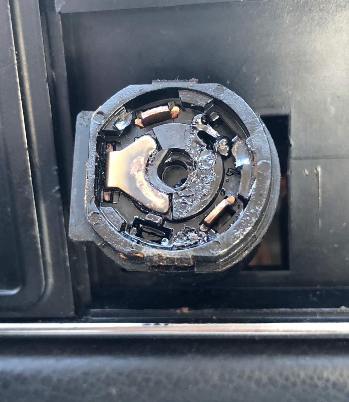

J'ai mis un nouveau sélecteur (5euros)
Rien. le ventilo torune dès que l'on met le contact. le variateur n'a aucun effet.
Où dois-je chercher?

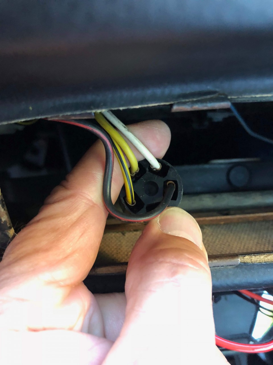

Peut tu nous mettre une photo du branchement électrique une fois le sélecteur retiré?

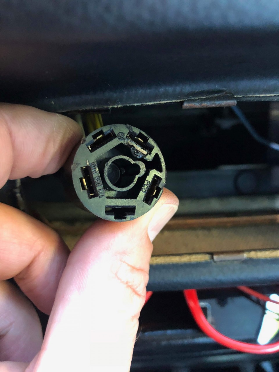

MIALHE a écrit : lun. sept. 24, 2018 16:05 pm Peut tu nous mettre une photo du branchement électrique une fois le sélecteur retiré?
Je ferai une photo, mais c'est le connecteur 4 ou 5 broches enfichables, et le câblage qui en sort a bien l'air d'être celui d'origine.
Cosses serties, pas de bidouillage visible sur le départ de la tresse.

Le noire et rouge est l'alimentation au contact, les 3 autres sont marqués au dis du selecter I II et III
J'aI testé le nouveau selecteur: RAS
Je confirme, le ventilo tourne en permanence dès que le contact est mis.

Oui, le branchement électrique a l’air bon.
Donc même le sélecteur déconnecté du branchement ,lorsque tu met le contact, le ventilo tourne ?
C’est bizarre
Qu’est-ce qu’il a pu bien se passer ?

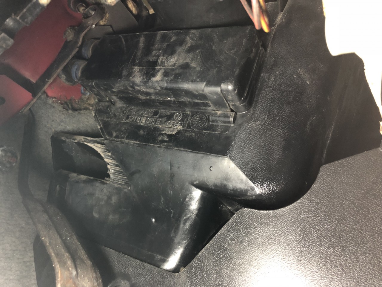

En enlevant la banquette pour remettre le tapis convenablement , j'ai réalisé que le bruit de moteur venait en fait de la pompe à carburant.... :mdr3 :mdr3 :mdr3
je suis donc reparti à la recherche côté tb. j'ai un 12v au sélecteur. Donc j'imagine que le fusible est ok.
En cherchant sur le forum, il semble que l'accès au ventilo se fait par le capot...
Derrière la console, il y a un gros bloc qui semble participer au circuit de chauffage. (voir photos). Qu'est ce qu'il y a là dedans?
