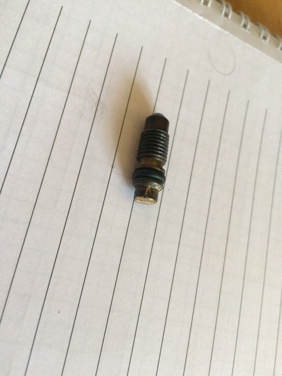

-La vis de ralenti situé derrière le papillon n'était pas la bonne.... Elle se montait bien dans le logement, donc le filetage et le joint torique étaient les bons, mais la longueur et l'extrémité étaient incorrectes !

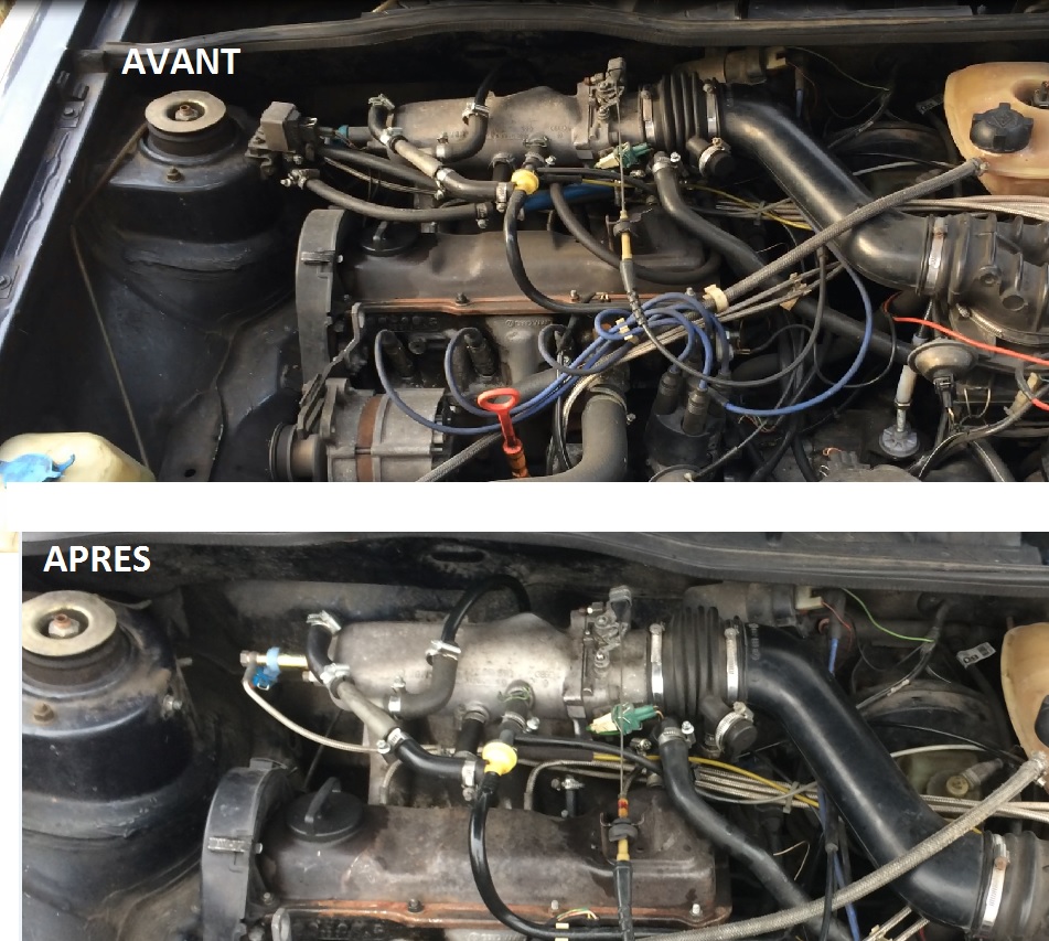

-Certaines durites utilisées pour le système antipollution d'origine ont été supprimées (voir photos ci dessous avant-après). Elles ajoutaient inutilement des micro prises d'air et perturbaient les flux d'air.
-Le régulateur de contre pression a aussi été nettoyé.
Je pense que le problème principal était la vis de ralenti. donc pour les personnes ayant un problème similaire, pensez à regarder de ce coté là !

Pour les photos avant après, tu n’a pas inversé ?
Car sur celle d’après il n’y a plus de stabilisateur de ralenti.
yoruck
- Messages : 187
- Enregistré le : mer. oct. 05, 2016 13:48 pm
Re: Video ralenti instable - Avis
je ne pense pas qu'il se soit tromper,
vu que sur sa vidéo du début le stabilisateur de ralenti s'y trouve.
il a donc été supprimé par le mécano
