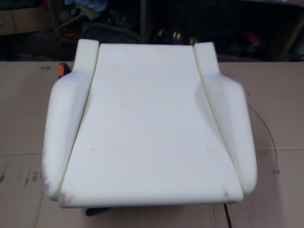

une garniture assis de sieges
mousse neuve
très important, le rendu est bien mieux
assis chauffeur et la mousse neuve c'est beaucoup mieux
presque fini il reste un panneau de porte
les leviers de basculement des sieges
avant la fin de semaine tout devrait être bon si je reçois la moquette pour mettre au dossier de la banquette

Quelques petits plis mais ça le fait :sup c est du boulot et du temps :foldingo
Je me souviens avoir trouvé une facture dans mon ancien cab pour des housses rouge simili de plus de 500e et qui n ont rien a voir ;)

bravo manu je vois que tes devoirs de vacance ce passe bien .Le bonjour a vous 4 :Rock_On_:

Bravo pour le résultat

oui c'est bien compliqué :(
j'ai failli abandonner 10 fois tant le dialogue est compliqué
mais je m'était engagé pour ce cab (et un intérieur rouge coordonnée à la capote) :? :?
prêt de 2 mois pour pouvoir enfin commander, uniquement par virement bancaire
livraison sous 15 jours (c'est correct)
Jörg Dilge: reponse aux mail le dimanche soir à 23h00 o_O
en tarif
900 euro pour le cuir (sieges et panneaux de porte)
80 euro la mousse d'assis
colle, ouatine, mousse et nez de cochon
pour un total de 1100 euro
leur site ne permet pas de mettre dans le panier directement
toute les fournitures ne sont pas détaillées
et les réponse sont parfois a coté
mais la qualité est là et c'est bien l'essentiel (c'est mon point de vue)
