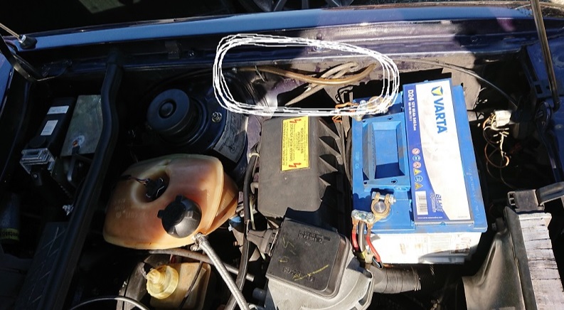

J'ai un problème d'allumage concernant ma golf 1 cabriolet de 1991.
En effet, je n'arrive pas a le régler avec la lampe stroboscopique. La voiture cale en rétrogradant à basse vitesse...Même à chaud ! J'ai apparemment quelque dépressions d'air dans mon moteur et je commence mon investigation par une question sur la photo jointe au poste:
À quoi servent ces durites ? On me parle d'un verrouillage centralisé pneumatique de la voiture mais il ne fonctionne pas de toute évidence car je peux uniquement fermer totalement mon véhicule cylindre par cylindre.

Ce sont les durites raccordées au filtre à charbon actif situé dans l'aile avant gauche.

Ce filtre à charbon sert à quoi ? Il est présent sur toutes les motorisations ?

Logiquement présent que sur les versions injections catalysées.Timobe a écrit :Ce filtre à charbon sert à quoi ? Il est présent sur toutes les motorisations ?

Il permet de récupérer les vapeurs de carburant non brulées... (Vaporlock)

merci en tout cas pour ces précisions ! Du coup avec mon petit carbu, je ne suis pas concerné !
