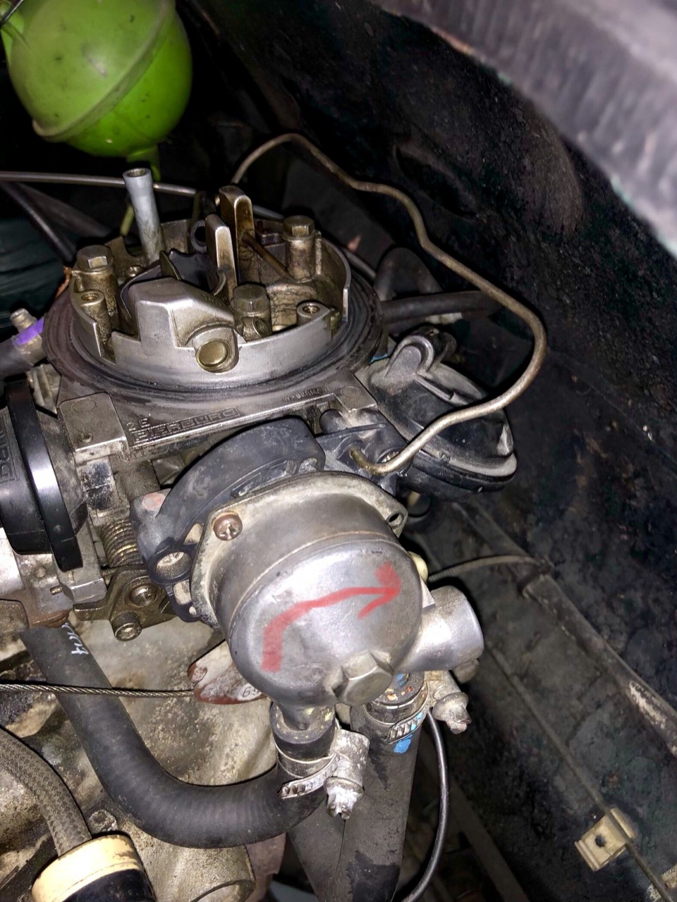

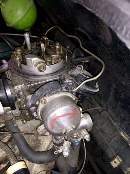

J’ai vérifié l’element de cire et il n’a pas l’air d’etre coincé , la tige est bien rétracté à froid .
J’ai aussi partiellement résolu mon problème de starter , le fautif est le ressort spirale du starter auto qui remplis mal sa fonction, il ferme entièrement le volet de starter à froid et du coup le mélange est beaucoup trop riche, ce qui fait ratatouiller madame pendant les premières minutes .
J’ai bandé le ressort en faisant pivoter le corp du starter auto , ce qui a pour effet d’entrouvrir légèrement le volet du starter .
Après une semaine de démarrage à froid , elle tourne à merveille à froid à 1500tr pendant la chauffe 👍
Solution pas très catholique certe , mais qui fonctionne ! Et vu le prix exhorbitant du starter auto à 208€ , je suis content d’avoir résolu ce problème pour le moment !

Tu la tourné en direction de la flèche ou tu la démonté ?
