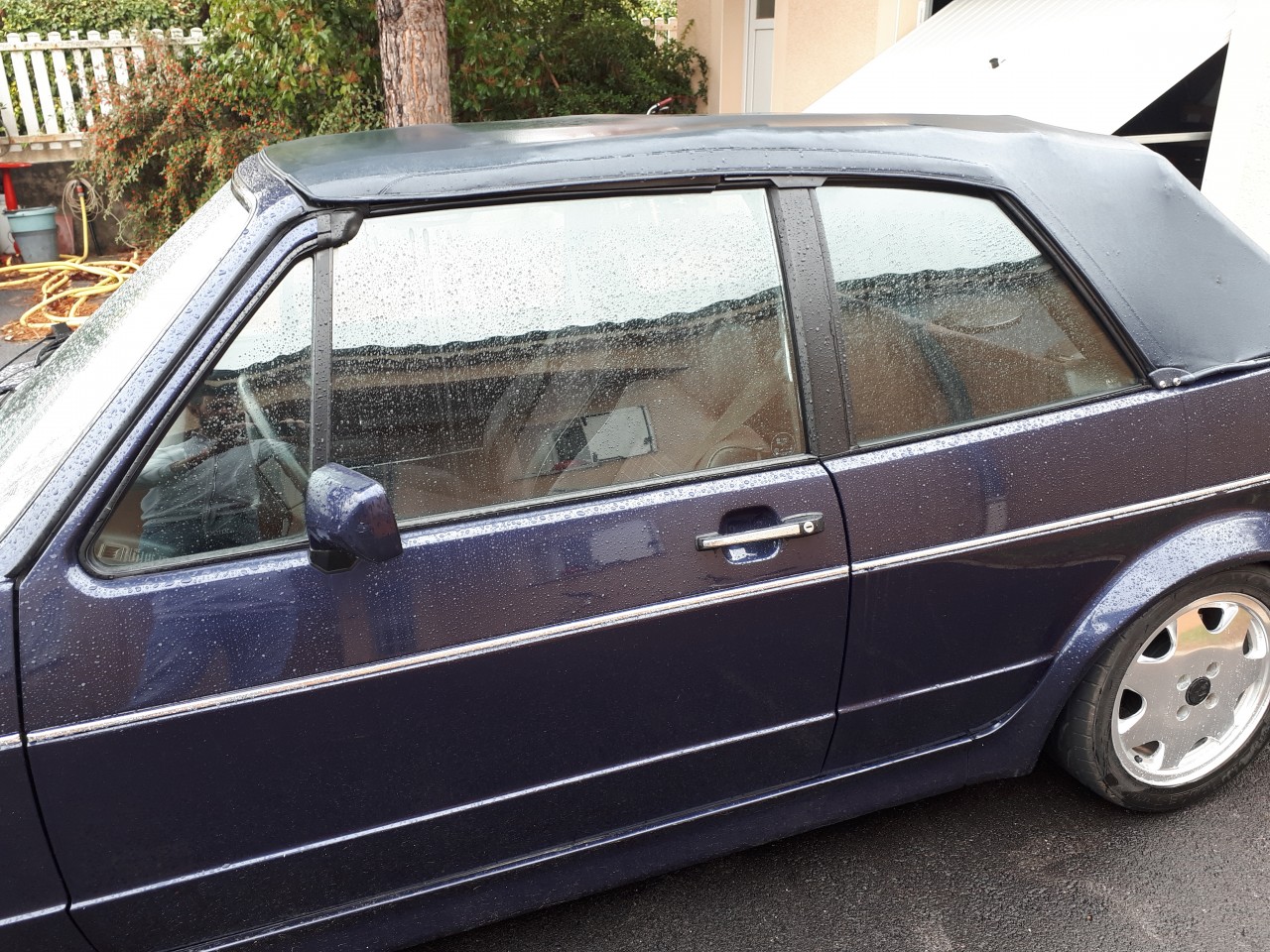

Juste pour donner des nouvelles, ça va beaucoup mieux après avoir retendu les câbles sur le côté avec ressort et remis en place la matelassure qui était mal positionné. Merci de vos conseils, une petite photo pour voir l'amélioration.
Re: Reglage capote
C est beaucoup mieux :sup
