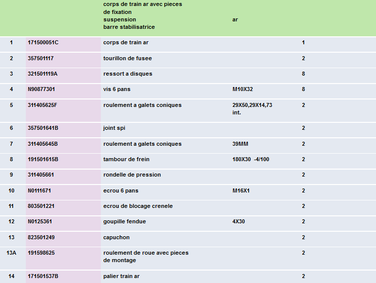

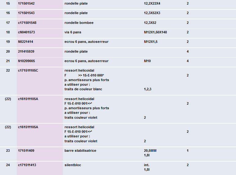

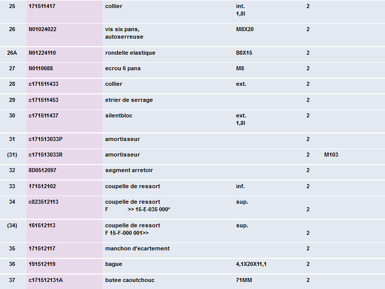

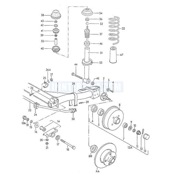

Vue en éclaté d'un amortisseur et du train arrière

très intéressante ces planches de documentations mais les références de pièces sont-elles pour tous types de Golf 1 Cabriolet ?
Mon souci:
J'ai acheté une GLI 1800 de 1988 et j'en suis à la remise en route. Concernant les suspensions elle a soit été abaissée soit les combinés ne sont ceux de la voiture.
A l'arrière par exemple j'ai des ressorts qui présentent un bonne douzaine de spires, je ne vois pas de couleur d'identification et je pense qu'il vaudrait mieux que je l'a remonte en origine, d'autant que les suspension semble bien souple.
Mais voila, que monter?
Quelles référence pour un équipement complet?
Concernant l'avant je pense que je vais avoir le même souci.
cordialement

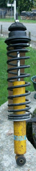

Bonjour et désolé pour le délai, voila donc une photo d'un des combinées ressort amortisseur qui sont montés sur la voiture.

En ce qui concerne l'amortisseur en photo, c'est du bilstein, ça peut être du B6 ou B8.
Les deux sont du même Ø, sont plus fermes que l'amortisseur dorigine , le B8 a une course plus courte que le B6.
Le ressort peut être de marque eibach.
Je suis surpris que tu trouves ce montage "bien souple".
Pour un équipement complet d'origine .... la liste de course est plus haut, non ?

Tu as le kit coupelle/4 amorto b4 de chez mecatechnic qui est le meilleur rapport qualité prix et qui correspond a peu près a une monte d origine ! Il te faudra trouver les bon ressorts avant et arrière!

En fait je suis à la rénover et mon ressenti de souplesse ne vaut qu'en appuyant sur la carrosserie.
Je vais continuer la rénovation et si au final ça ne convient pas je remplacerai.
merci

Comment faire pour savoir si c'est des B6 ou B8, j'ai relevé les indications frappées sur le corps des amortisseur et sur Internet ce ne semble pas très clair.
