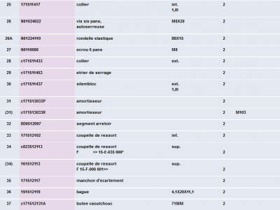

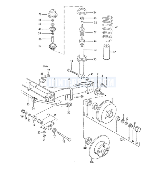

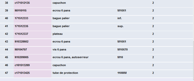

Vue en éclaté d'un amortisseur et du train arrière

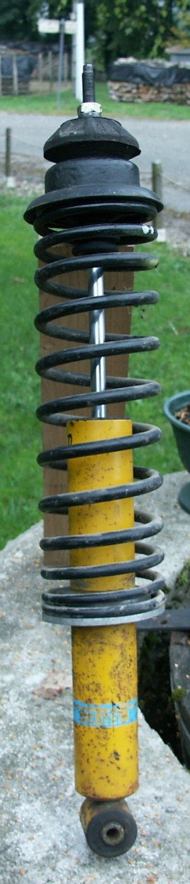

Bonjour et désolé pour le délai, voila donc une photo d'un des combinées ressort amortisseur qui sont montés sur la voiture.

En ce qui concerne l'amortisseur en photo, c'est du bilstein, ça peut être du B6 ou B8.
Les deux sont du même Ø, sont plus fermes que l'amortisseur dorigine , le B8 a une course plus courte que le B6.
Le ressort peut être de marque eibach.
Je suis surpris que tu trouves ce montage "bien souple".
Pour un équipement complet d'origine .... la liste de course est plus haut, non ?
