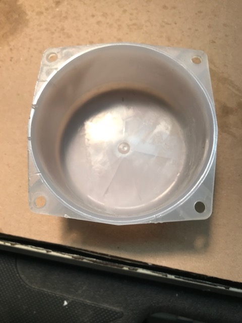

Alors c'est la loose!!!
Démontage du petit bocal, nettoyage un coup de colle et hop je remonte l'affaire. :iwinner
J' actionne la capote à la main pour virer les bulles d'air comme préconisé et hop revoila tout le liquide hydraulique vert dans le coffre. >:( >:(
Prudent le grand j'avais mis des chiffons, petit le bocal mais tu as l'impression qu' il y a trois litres!! :mur Je plains les pauvres inondés.
Du coup par désespoir vu ce super soleil Parisien j'ai re nettoyé le bocal et j'ai mis de la colle noire à pare brise plutôt efficace!! Rien à perdre.
Je laisse sécher et je remonte!
Voila on verra bien!! :)
Suis pas convaincu, donc il va falloir trouver ce petit bocal car 513 € chez Mecatechnic bon sinon il reste LBC, mais faut acheter une pompe complète juste pour le bocal
Affaire à suivre
Grand Fred

Ben si tu veux j’ai ça pour toi .

Alors j'en connait un qui va sauver ma pompe!
Voila pour info je viens de remonter le bocal avec la colle à pare brise.
C'est pas très beau mais ca remonte la capote!!
Super me direz-vous!!
Eh bien non car lors de la remontée de la capote avec la pression on voit que la colle se dilate et je pense que ce ne vas par tenir longtemps!!
Donc bocal neuf.
Je vais contacter Antony mon sauveur.
8-) 8-) 8-) 8-)
Grand Fred
Messages : 34755
Re: Pompe Hydraulique Capote Réservoir Percé
Merci de ton essai et retour d'expérience. Je ne pensais pas que la pression poussait autant !

il existe un kit reparation pour le reservoir d'huile.
réf: 8G0898101

Bon je viens d’avoir par Mp mon « Sauveur «  alias titous1983 alias Antony ! 8-)
Il m’expédie cette semaine le petit bocal!!
Trop cool : ça sera beaucoup mieux et plus sécurisant car c est sur avec la pression ça aurait encore fuit et j aurais de nouveau re nettoyer le coffre!!
De plus ça sera plus propre!! :)
