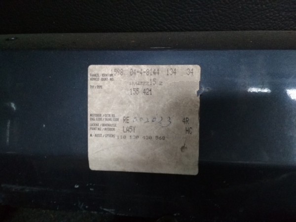

Salut . Voici une photo de mon étiquette . D'après ce que j'ai vu et appris ici dans le forum, c'est un Quartett venant d'Allemagne.

albernas a écrit :Salut . Voici une photo de mon étiquette . D'après ce que j'ai vu et appris ici dans le forum, c'est un Quartett venant d'Allemagne.
C'est bien ça ;)

Salut, Merci pour la réponse, vous savez me dir se que le code d'option :110 signifie? J'ai cherché sur tout le forum et je ne trouve rien.
albernas a écrit : ven. nov. 02, 2018 12:32 pm
olive4 a écrit : jeu. nov. 01, 2018 19:51 pm
C'est bien ça ;)
C'est surprenant que sur ton étiquette il n'y ait pas le numéro de série juste après le wwwzzz15z...

Bonjour, le numéro est là, c’est moi qui l’a supprimé sur la photo.
