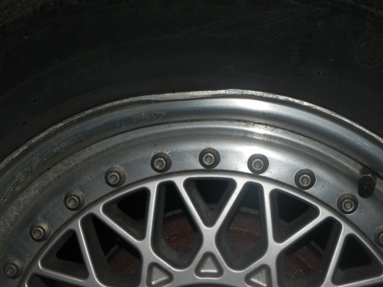

Mon cab vient de passer le CT, je suis bon pour une contre visite pour une ampoule de répétiteur cramée et une jante alu déformée.
J'ai trouver sur RENNES une boite qui peut me redresser ma jante, mais je ne pourrai pas y aller de sitôt.
Qu'est ce que je peux monter à la place? c'est juste pour la contre visite. Je ne connais personne avec une GOLF dans mon entourage...Une autre marque de voiture est elle, compatible?

Ton voile de jante alu se redresse a froid avec un maillet caoutchouc , en y allant doucement , quand la temperature exterieure est assez elevée , ou bien tu fais cela a l'interieur.
Sinon des voiles en 0.5" se trouvent facilement et pour pas cher sur le coin-coin.

Merci je vais essayer de la redresser au maillet, ce n'est que le rebord qui est déformé.

Maillet et tasseau de bois , ca marche bien.

Merci pour le conseil pour la jante. C'est mieux, mais il faut que je peaufine...
