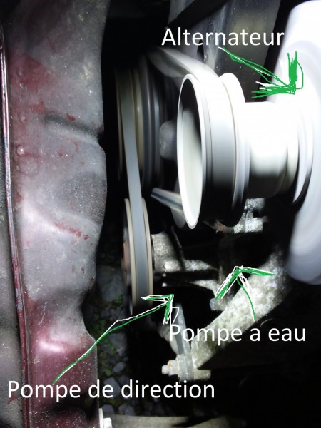

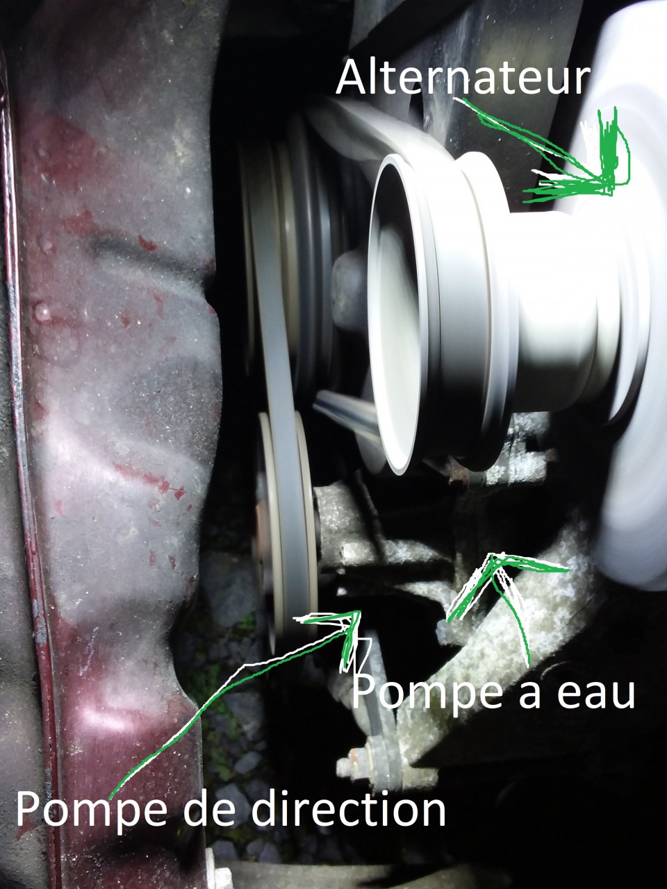

effectivement je suis aller la regarder de plus pret et je me suis rendu compte que enfait y a 3 courroies.
1 de distribution
1 d'alternateur
1 qui fait pompe de direction et pompe a eau (je pense)
Mais nulle part je trouve une courroie pour la pompe a eau et direction?
Je trouve mais pour alternateur et pompe a eau alor que sur la mienne les deux son separer et forment chaquin un circuit appart. (Alternateur fait son truc tout seul en solo et la pompe a eau et la pompe de direction forment un cercuit a eux (au moins c'est plus fun a deux)
Pfff je suis perdue la?
quelquin peut me donner les reference de la courrois de pompe a eaux et direction?

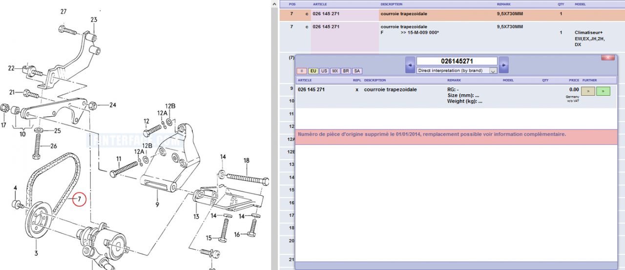

Messages : 16788
Re: Conseille et achat de pieces pour Distri et Eau (Perdue la)
Ref : 026145271
Courroie : 9.5 x 730 mm
https://www.piecesauto.fr/oenumber/026145271.html

Cathar Eleven ci jamais tu cherche une famille d'adoption, j'ai une piece de libre et un garage aussi.... :-P :-P :-P
Vraiment merci tous nous aide ta meme pas idee, nous les noob de la meca.
ici jai trouver chez Gates pour la ref vw 026145271 la ref gates 6260MC
Mais petit HIC, ca parle de 10x730 et chez vw ca parler de la 9.5x730 Pourtant pour la meme reference VW?
Je me rend pas compte si le demi mm va changer quelque chose?
Pour le reste je suis casi sur que c'est les bonne pieces
Le tendeur,
Le thermostat
La courroie de distribution Ref VW 056109119A, Ref Gates 5016
Courroie d'alternateur Ref VW 054903137, Ref Gates 6263MC 10x865
Courroie de pompe a eau et de pompe de direction Ref VW 026145271, Ref Gates 6260MC 10x730
Plus que ca et je passe commande.

Messages : 16788
Merci à toi AveCzaM. :alcolo
Pour moi ta ref Gates 6260MC est la bonne.
Si jamais, tu as ici la pièce VW Classic Parts
https://www.mecatechnic.com/fr-FR/courr ... 222577.htm
