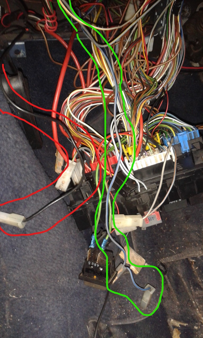

sebdu34160 a écrit : dim. nov. 18, 2018 18:52 pm bonsoir à tous j' explique simplement mon problème. j'ai débranché toutes les fiches ainsi que ls fils derrière la boite a fusible ( gros problème d' humidité dans l' habitacle). Après le rebranchement de toute les fiches, j' ai encor quelque petits fils volant qui servent sans doute pour la capote, car elle ne fonctionne plus alors que avant le démontage sa fonctionné. Quelqu' un serait-t-il avec quoi il vont ? j' ai trouvé un fil noir qui va au moteur de la capote ainsi que un gris et bleu qui va au bouton d' ouverture/fermeture de la capote.
mais il n' y a pas que ces 2 fis qui sont volant..
merci de votre aide
le noir est un +12v après contact qui doit être brancher avec un fusible 15A à la position 18 (S18 sur le schéma du manuel capote)
le gris bleu, il doit être brancher au 58b dans le tableau de bord. il correspond à l’éclairage du bouton surement vers l'allume cigare.
peut pas faire mieux que ça.

fil noir venant d' un des 4 relais, fil gris/bleu venant du buton de commmande ouverture / fermeture de la capote
