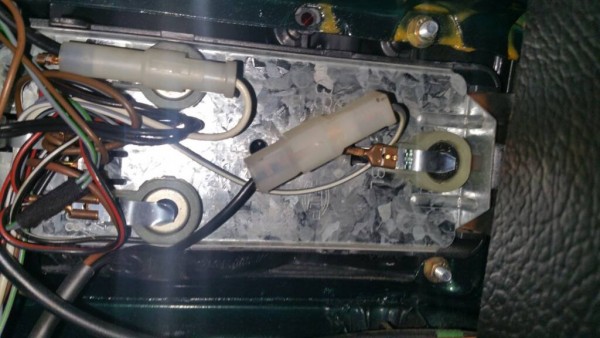

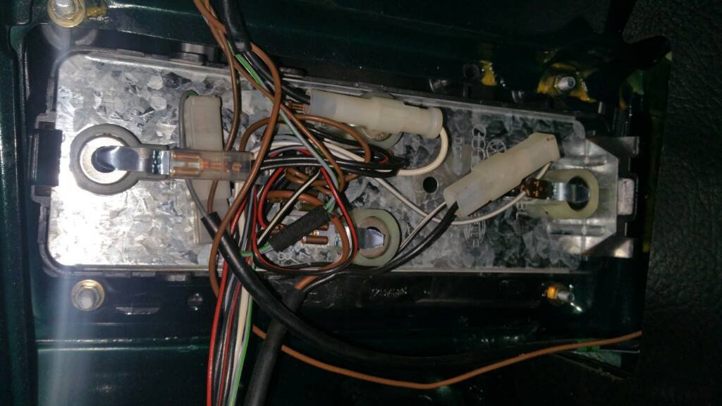

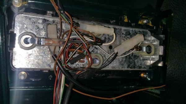

Est il possible d’avoir en photos les branchements des feux arrières de vos Cabs. La mienne est de 1992.
J’avais des feux cristaux et la je suis repassé à ceux d’origine. Problème mon feux droit ne fonctionne que partiellement. Les ampoules ont été vérifiées. Le feu stop fonctionne mais pas le feu de position...
J’aimerai vos lumières pour m’aider svp

J'ai une vielle photo des miens mais je ne sais pas si ça te suffit.
Même année que la tienne

Merci Olive ! J’avais pris une photo avant mais ma photo est prise sous un mauvais angle et uniquement côté conducteur. Un vrai casse tête l’électricité auto

ça me parait pas oxyder, mais plutôt propre dans l'ensemble ça doit pas être grand chose, faux contact, on fil coupé,
tiens nous au courant de la suite, tu vas bien trouver, courage à toi!!
