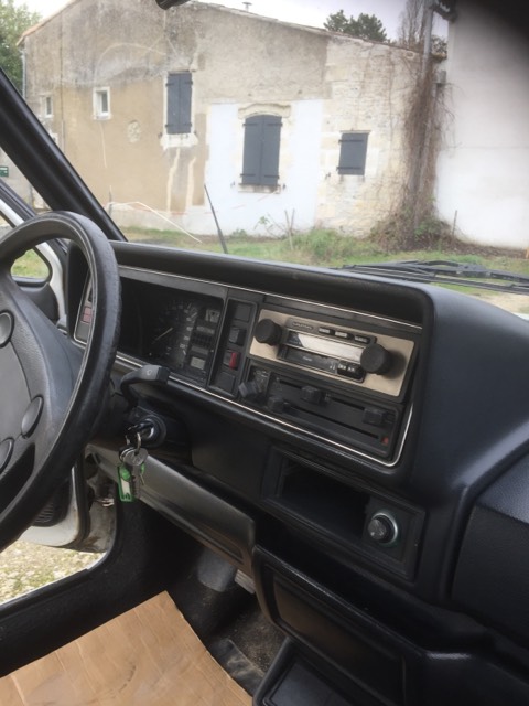

Voilà quelques photos que j'ai pu avoir...
Quand vous dites trop cher c quoi le juste prix alors...pour mon info avant tentative de négo...
Refaire ce genre de mécanique ça revient à combien du coup ?
Messages : 16788
Re: Avis achat Gli 1982...
Intérieurement, elle présente très bien aussi, en tout cas beaucoup mieux que certains cabs de 150000 km.
C'est donc là aussi plutôt un bon point.

Concernant l’intérieur, il me dit qu'il serait à refaire ou re-équiper de housses...on ne voit pas bien sur les photos reçues...mais il me le dit...

Pour ma part même si elle est pour son âge plutôt bien entretenue, des frais sont à prévoir entre la sellerie à refaire (la photo doit couper les parties déchirées), le moteur et tous les inconnus.... Et il y en a toujours, elle est bien trop chère.
