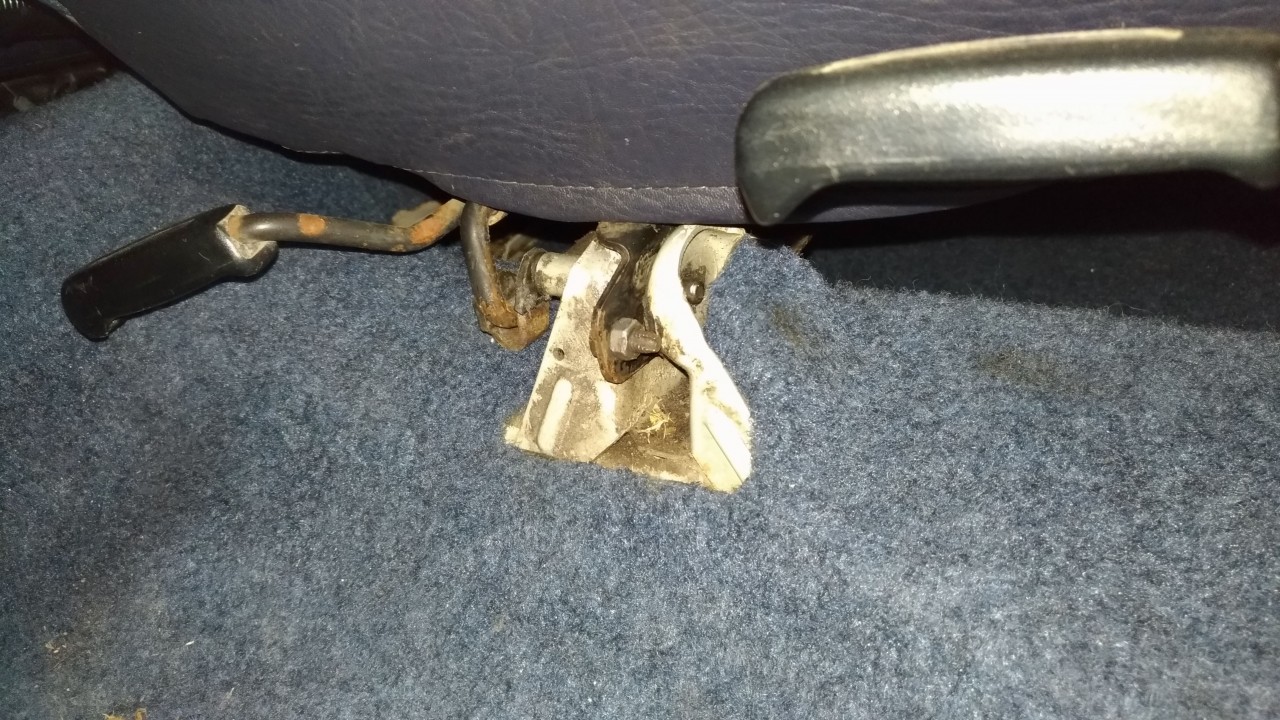

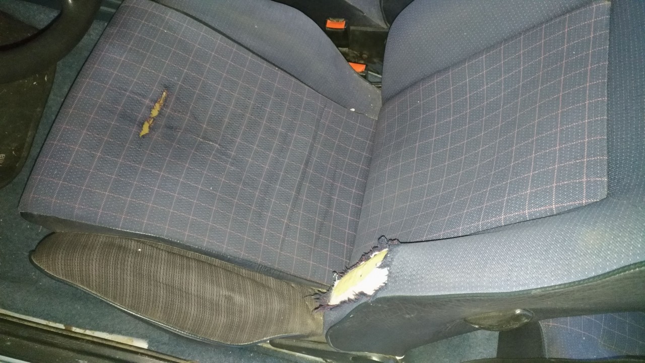

Voici les photos du siège
Mon père sur sa golf 1, a eu le soucis d'avoir 2 armatures différentes. impossible de monter les nouveaux sièges.
Pour les miens, je souhaite changer les sièges et je ne sais pas s'il existe plusieurs montage.
Je crois savoir qu'il existe certains modèle, comme la mienne qui dispose du réglage du siège en hauteur 'manette de droit sur la photo
Merci pour l'info sur les tissus. Cathar Eleven :sup

Bonsoir j'ai voulu récupérer une armature de siège de golf 2 qui extérieurement ressemble au siège de golf 1 mai une fois la garniture démontée je me suis rendu compte que c'est totalement différent donc j'ai opté pour la réparation en le ressoudant.
Re: Existe-t-il plusieurs montage pour les sièges?
Les sièges avec réglage en hauteur sont les moins diffusés.
A part en occasion, pas d'autre choix...
