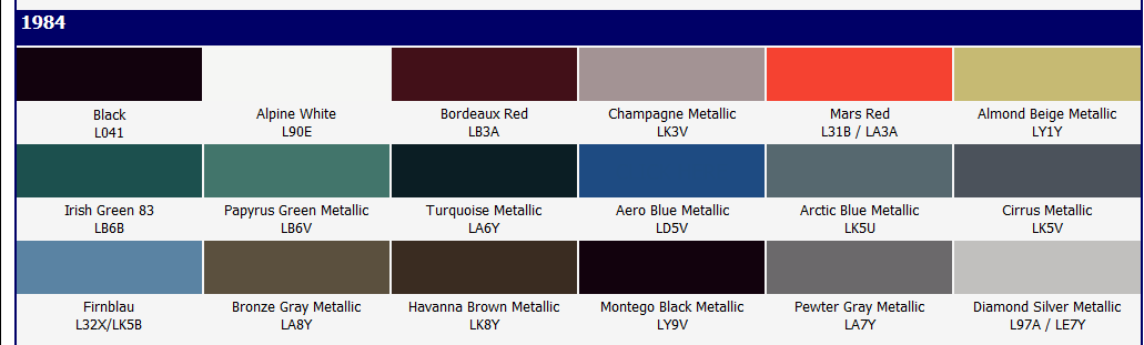

Je sais que la couleur d origine est le bleu hélicos car tout l intérieur a sa peinture d origine.
Messages : 16799
Re: La Golf Cabriolet Sondermodell
Ton cab a été repeint ? Si c'est bien le cas, la notion de sondermodell n'a donc aucun sens...
En 1984...Aeroblue ? Artic blue ? Firmblau ?
Messages : 34741
C'est bizarre quand même...
Au millésime 1984, voici les couleurs disponibles...

Il n y a que l extérieur qui a été repeint pas les entrées de porte ni l intérieur du coffre ni le compartiment moteur.
Messages : 16799
Repeint en couleur d'origine ?
Messages : 34741
Il y a inscrit sur ton certificat que c'est une couleur spéciale " non identifiée".
Peut être une option code peinture commandée par le client. Ça a existé.
