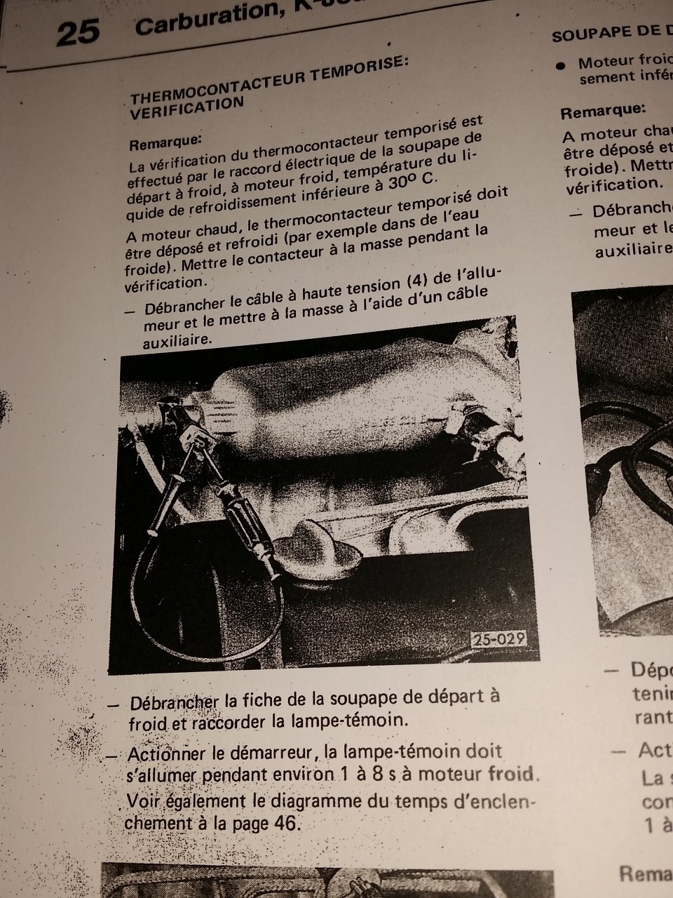

- Messages : 1559
- Prénom : Laurent
- Année : 1979
Re: contrôle injection départ à froid
Voici la procédure communiquée par le manuel d'atelier, on peut pas faire plus simple
