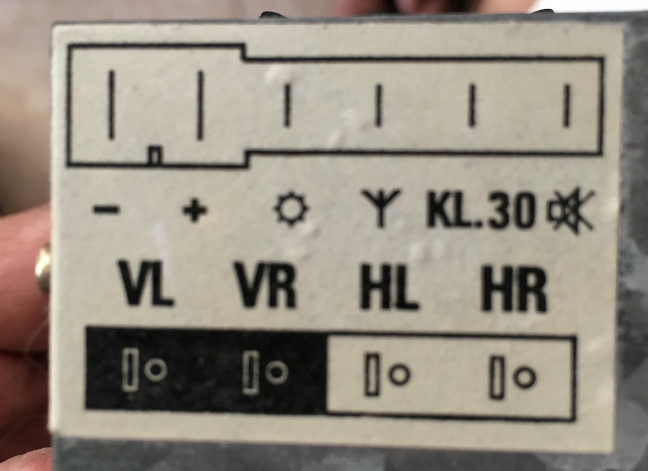

Je tente d'installer un gamma 1.
Pour les enceintes, pas de problème.
Pour le + et le - , pas de problème : j'ai un fil rouge et un marron dans le tableau de bord.
Par contre, j'ai un souci pour le sigle "soleil" ; s'agit-il du rétro éclairage ? Sur quoi on le branche-t-on ? Dans le tableau de bord, j'ai un câble blanc/bleu qui traine (sans protection d'ailleurs) est-ce le rétro éclairage ? comment en être sûr ?
OK pour l'antenne électrique.
Ensuite, il y a 2 symboles dont je ne sais pas quoi faire "KL.30" et un "haut parlote barré" ; qu'est-ce donc ? A quoi relier ces deux connecteurs ?
Merci pour votre aide.

Le soleil c'est l'éclairage et le haut parleur barré ce doit être le mut pour le tel et notamment blanc bleu c'est l'éclairage de la voiture .
Mais d'une façon ou d'une autre toujours faire un test avec une lampe test.
