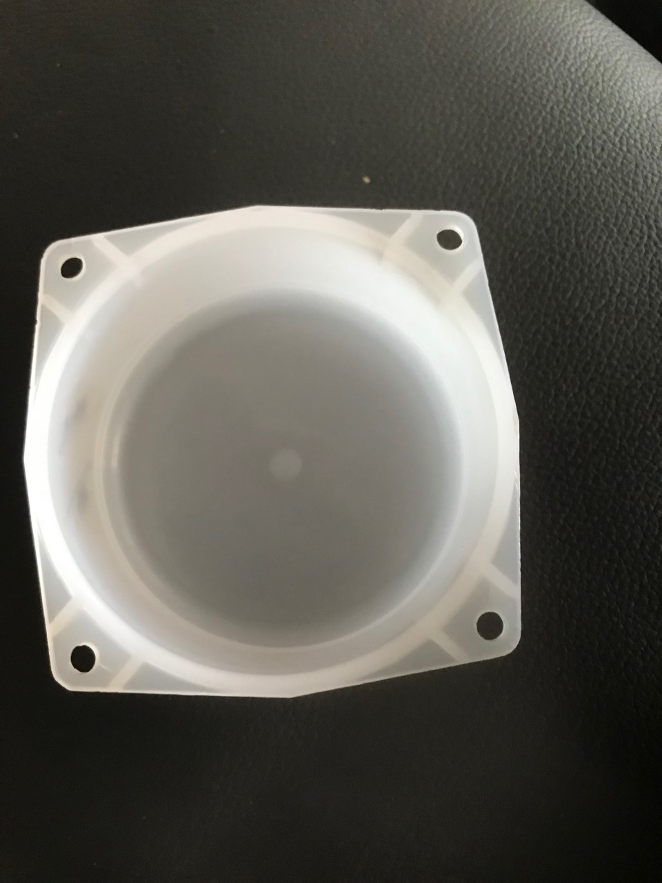

Petit colis du jour :
Merci à Anthony alias titous1983 pour son efficacité!!
Bocal neuf reçu!
Bocal remonté!
Purge faite!
La capote remonte!!
Que du bonheur!!
Merci!!!

Parfait. Par contre tu n'es pas un peu haut dans ton niveau ?

Oui le niveau est un peu haut mais comme on fait le niveau capote ouverte et avec le bouchon de remplissage un peu ouvert port chasser l air , il est redescendu après avoir ouvert et ferme la capote!!
Voila : :)
Grand fred
