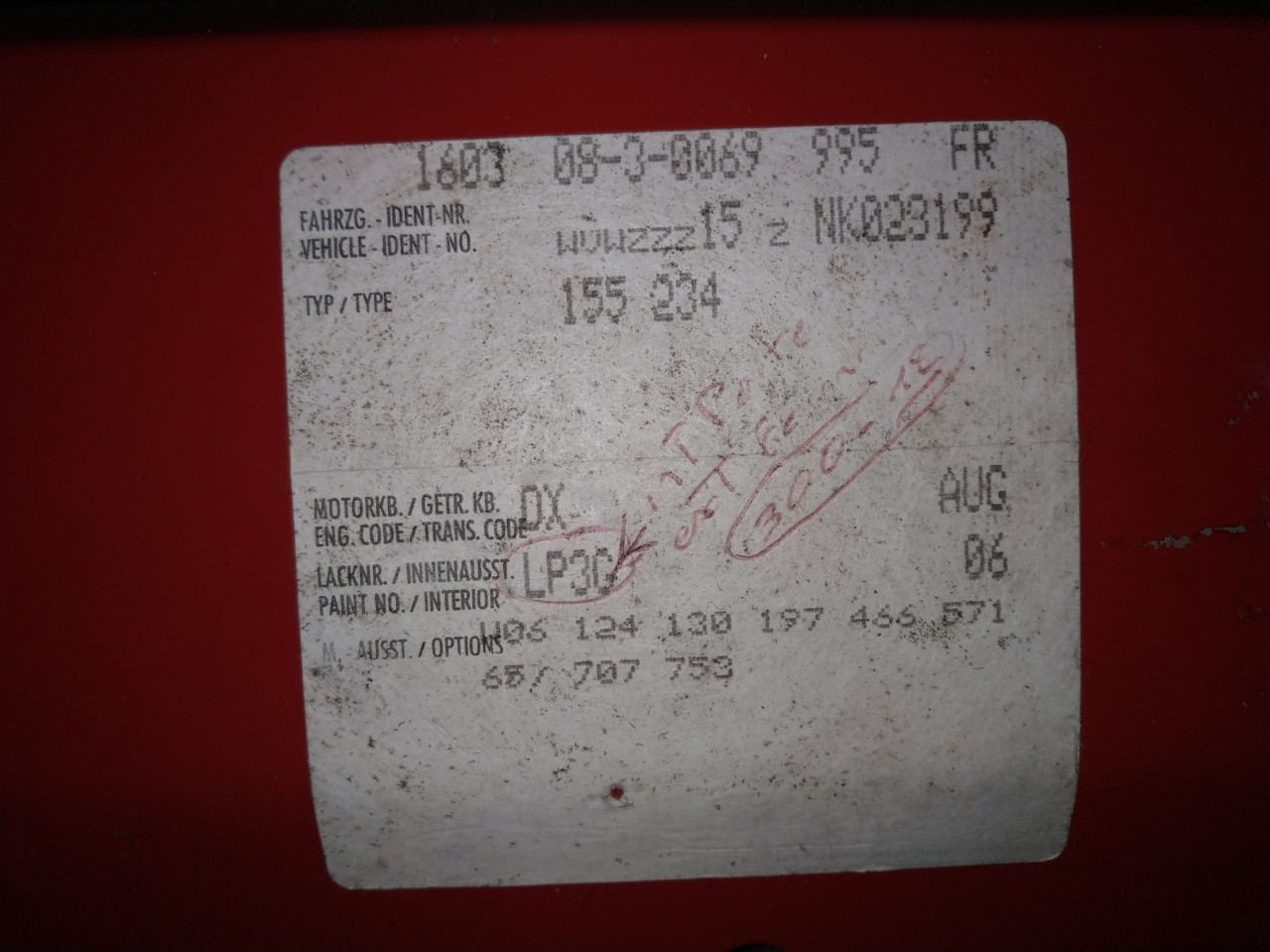

Si c'est sur l'étiquette du coffre 155DX, le 112 cv

Cela doit être un millésime 1992 alors... et 1ère immat en 1993.
Une photo de ton étiquette de coffre ?

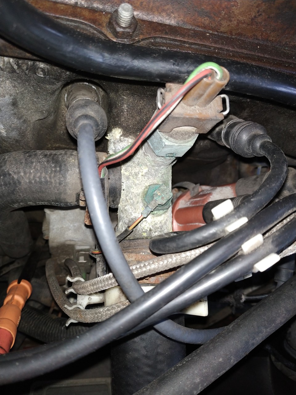

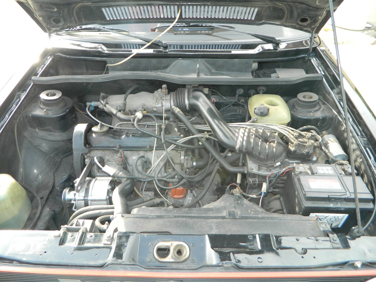

Voici les vrais photos
Pipe eau
Pipe eau
Moteur
Moteur
Fiche signalétique
Fiche signalétique
Messages : 34662
Re: Sonde bleue température eau
Ah je comprends mieux. Ton cab a été construit en février 1992.
Sans doute vendue seulement en 1993.
Car les moteurs DX ont été supprimés mi-92.

Et du coup, où se trouve la sonde de température ?

C'est bien un DX ça correspond ;)
