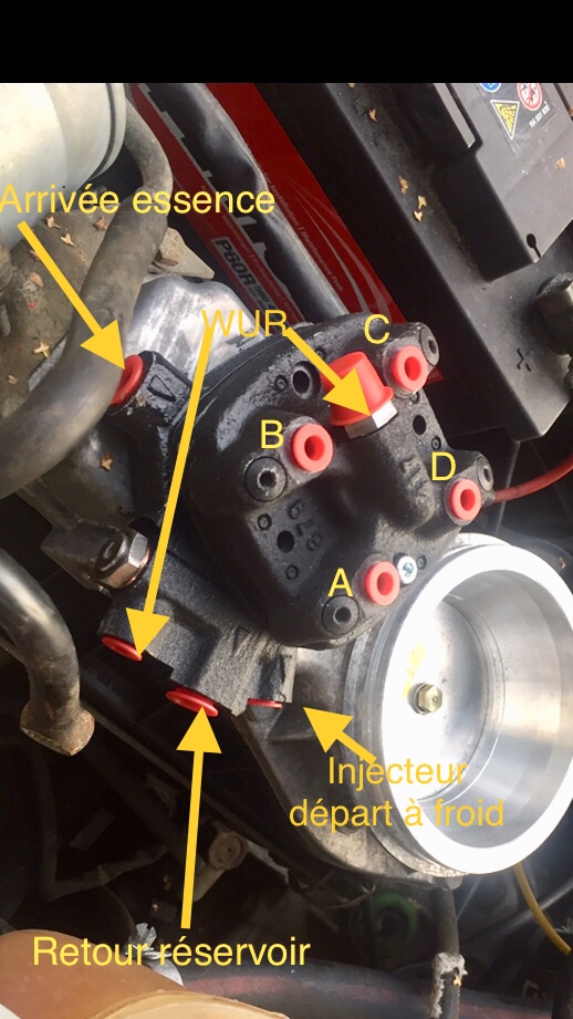

Bonjour à vous, amis golfiste!
Je suis sur le point de sauver une Gli 1.8 (moteur DX) de 1990. La « belle » est restée quelques années sans tourner et à moitié démontée.
Me voilà sur le point de remonter l’injection k-jectronic entièrement recondionné, mais c’est là que j’ai besoin de vos lumières....!
Étant donné que j’ai eu la voiture démontée pourriez-vous m’aider à identifier et me confirmer les arrivées et départs. Surtout au niveau des injecteurs.
Merci d’avance pour votre aide.
A = injecteur cylindre numéro ?
B = injecteur cylindre numéro ?
C = injecteur cylindre numéro ?
D = injecteur cylindre numéro ?
Re: Identification arrivées/départs tête distributrice kjetronic
Aucune importance, il n'y a pas de sens. Les 4 sorties envoient l'essence de la même quantité aux 4 injecteurs en simultané.
Message par kliketde13 »
Il n'y a pas d'importance vu que les injecteurs sont ouverts en permanence.
Mais pour un montage conforme à l'origine, regarde ici : http://www.cabby-info.com/fuel.htm
clic sur K Jetronic - Fuel distributor routing
