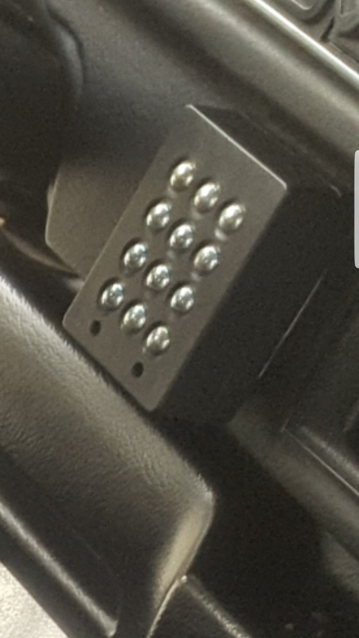

Ton anti-démarrage agit sur quoi ?
Est ce que tu as de l'allumage (étincelles aux bougies)?
Autre problème possible, ton relais de pompe à essence.

Voilà le système que j'ai
