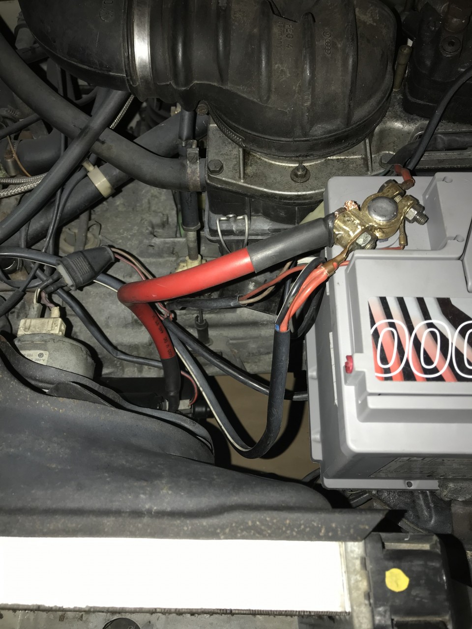

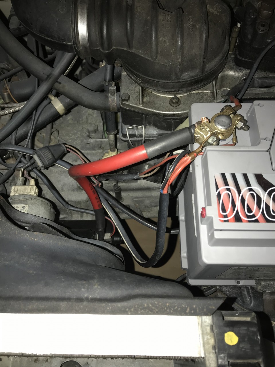

Bonsoir,
donc pour continuer avec le remplacement de certaines pièces, j'ai fini par remplacer le faisceau batterie, en "blanchissant" les 2 points de contacts de la masse.
Depuis, l'auto démarre correctement, croisons les doigts pour ce coté là...est-ce lié à mes soucis d'inter de phares ?? car depuis j'ai aussi retiré l'inter en question..
