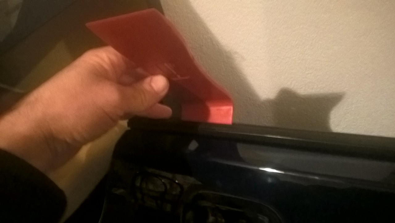

Bonjour a tous,
je viens de commander mes jonc de fenêtre chrome pour ma belle et j'ai quelques petites question pour le démontage pour remplacer les contours noir par les chrome.
faut t il demonter entièrement les vitres et retirer joint de porte pour effectuer le remplacement sur les portes avant ? et pour l'arrière savez vous comment procéder?
bien cordialement

Bonsoir il existe des outils en plastique pour désagrafé les baguettes vers le haut mais une spatule en plastique peut faire l'affaire. Pour le remplacement complet je crains qu'il ne faille déposer le vitrage de porte ( a vérifier)

Aucunement besoin de déposer la vitre. A la main mais bien sûr en forçant, les miens sont venus.
Attention par contre aux agrafes au remontage.

OK tu n à rien démonter aussi bien pour l avant que l arrière car je vois pas comment faire peur de tout tordre

pour remplacer les contours de fenêtres noirs par des chromes, déjà retirer tous les lèches vitres.
à l'AR, rien besoin de démonté autre que ces pièces et les intervertir.
à l'AV, c'est plus compliqué, faut enlever la vitre triangulaire, donc avant cela, déposer la vitre coulissante, la coulisse noire, etc...
