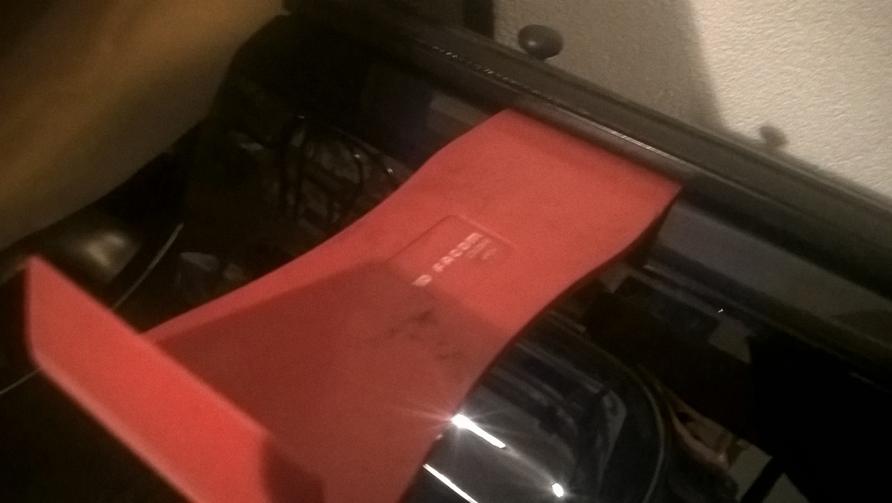

Bonsoir il existe des outils en plastique pour désagrafé les baguettes vers le haut mais une spatule en plastique peut faire l'affaire. Pour le remplacement complet je crains qu'il ne faille déposer le vitrage de porte ( a vérifier)

Aucunement besoin de déposer la vitre. A la main mais bien sûr en forçant, les miens sont venus.
Attention par contre aux agrafes au remontage.

pour remplacer les contours de fenêtres noirs par des chromes, déjà retirer tous les lèches vitres.
à l'AR, rien besoin de démonté autre que ces pièces et les intervertir.
à l'AV, c'est plus compliqué, faut enlever la vitre triangulaire, donc avant cela, déposer la vitre coulissante, la coulisse noire, etc...
