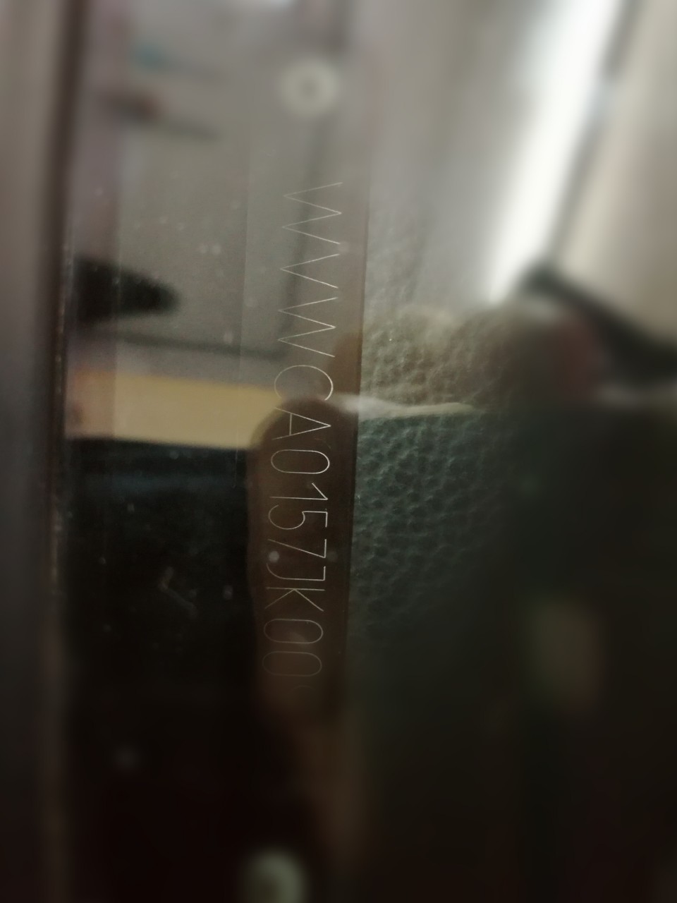

Une photo de ta plaquette de tableau de bord ?
michael4610
Messages : 20
Enregistré le : mar. août 14, 2018 13:33 pm
Re: numero de chassis golf cabrio us
Message par michael4610 »
voici desole pour la qualité

Richie73, tu l'as cette plaque ? C'est propre aux US ?
CA c'est un code pour Cananda ?

Pour le numéro de châssis sur le tableau de bord, j’ai ça aussi sur la mienne.
Et les différences de numéro viennent d’une histoire de nombre de caractères. Je ne trouve plus le lien avec l’info.

Pour moi CA c'est Californie.
La plaque avant doit correspondre aux plaques Belges (de mémoire D'Ieteren) qui importe les VW pour la Belgique et qui doivent êtretre prémarquées en WVWZZZ...
Les numéros ne sont pas differents. Ce sont juste les lettres du début.

oui c 'est d'origine la plaque sur le tableau de bord
